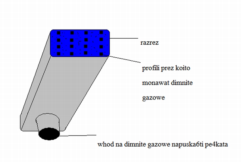

ronik написа:jimmy_bar написа:здравейте,за увеличаване на КПДто на печка с водна риза преди няколко години направихме следното.Там където започват кюнците на печката монтирахме едно тяло с форма на правилна призма,което направихме.С размери около 100/50/40 см,тялото беше с водна риза,която свързахме с водната риза на печката,а вътре в него минаваха 16 тръби от профил през които минаваше дима веднага щом напусне печката.Нещо като икономайзера на корабите.Ефекта беше поразителен,с наполовина от обичайно използваните дърва постигахме по висока температура,а като пипнеш края на кюнците те бяха абсолютно студени.Пробвайте наистина си заслужава.Супер! Нещо подобно имах предвид. Ако имаш възможност, направи схема (дори и на Paint да е), и вида на материалите. Също напиши комина след тази система от какво е изграден.
ronik единствения недостатък беше че веднъж седмично трябваше да се почистват тези профили,така че ако ще го правиш използвай по широки,мисля че нашите бяха около 2/4см

hygro написа:Вентилаторите имат недостатъка, че работят само, когато има ток. Ако спре, с газови маски ли ще ходите?Да, наистина ще се охлажда, което може би ще се компенсира от топлоизолирането му?:? Ако нямаше сняг, щях да се кача на покрива да забуча един термометър отгоре, да видя какво ще каже коминът
Оползотворяването на топлината на димните газове и охлаждането на комина не е добра идея. Различни производители сочат като минимално допустими температури от 135-180°C. Покрай споменатите недостатъци с отделянето на катрани и серниста киселина, трябва да се има предвид, че при недостатъчен резерв, поради различни причини, може да настъпи обратна тяга, задимяване и дори отравяне с CO.
п.п. jimmy_bar, това нещо от какво го направихте?
