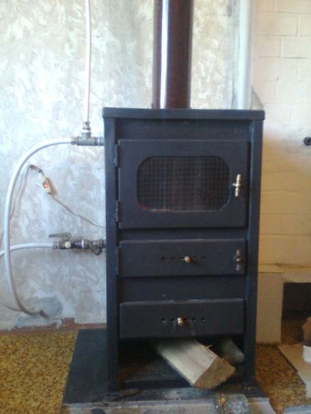

искам да я разглобя и да и сложа нова риза вътре защото тая не стига до долу а отстрани има един ред тухли и искам отгоре да и сложа малко тръби да бие огъня по тях

Моята съм я правил аз,но няма как да я снимам.Отваряш камината отгоре и махаш тухлите отстрани.Правиш водната риза слагаш вътре затваряш капака и "воала".Не е кой знае какво.
Ето я и моята.Най добре влез в някой магазин за камини виж как е направена и ще се ориентираш.Успех

илко илиев написа:но незнам как се разглобяват тия на прити.някой знае ли от къде и какНай - вероятно ламарината която е на гърба е хваната само с лайстните които покриват ъглите на камината Махаш първо тях, после ламарината и вътре самата риза сигурно се крепи на 2 - 3 точкови заварки които ги пилваш с флекса и излиза. Разглобявал съм обаче от тия дето са като циганска любов печки и тя се разглобяваше отгоре

montoya написа:Моята не е прити.Капака имаше на страна по 3 точкови заварки.С флекс не посмях да бъркам а взех един секач и чук и боййййййй.илко илиев написа:но незнам как се разглобяват тия на прити.някой знае ли от къде и какНай - вероятно ламарината която е на гърба е хваната само с лайстните които покриват ъглите на камината Махаш първо тях, после ламарината и вътре самата риза сигурно се крепи на 2 - 3 точкови заварки които ги пилваш с флекса и излиза. Разглобявал съм обаче от тия дето са като циганска любов печки и тя се разглобяваше отгоре

аз съм ги правил от дебелостенни тръби и безшевни тия които се слагаха едно време за парните инсталации..има най различини размери.тая малката печка цялата скара е с тръби, тръба 3/4 я разпробих и съм наредил мисля че бяха 12-13бр.тръбички с ф-вътрешно-10мм. и отсреща на водната риза също е пробито заваряш и тая 3/4тръба влиза и в водната риза която е на буквата П.направих я с ламарина4-мм. просто няма изгаряне.моя дядо е много доволен
