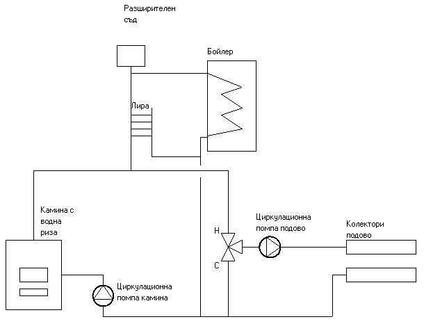

sez_djebel написа:Благодаря за отговорите на всички . До колкото схванах написаното ще опитам обезвъздушаване по горепредложения начин и най- вероятно ще монтирам трипътен вентил на колектора на подовото .За да работи трипътния вентил трябва и втора помпа!

Може ли някой да драсне една схемичка със двете помпи

В първия си пост съм дал линк към такава схема.

Извинявам се за намесата, но тъй като сам малко тъп и много много неотбирам от отоплителни системи.
Та въпроса ми е за чий му е тоя трипътен вентил като има втора помпа. Нещо тия две неща са малко несъвместими, поне така ми се струва на мен човека хабер си нямащ от отоплителни системи.

Antonii написа:Извинявам се за намесата, но тъй като сам малко тъп и много много неотбирам от отоплителни системи.За да не ходи като нестинар, както казва Лазар Ганев

Не, 40°С е много. От медицинска гледна точка температурата на водата в подовото не трябва да надвишава 29°С и тази вода трябва да циркулира с помощта на втората помпа, а трипътния вентил пропуска по малко гореща вода за да се поддържа зададената температура в подовото.
