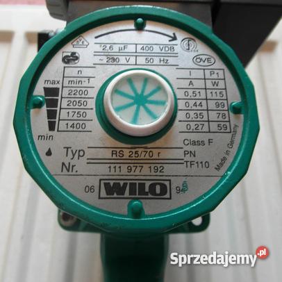

Привет колеги имам питане относно циркулационните помпи за локално парно.
Аз съм със помпа wilo 4 скорости.
Как да пресметна на коя скорост да я оставя да работи.пише че е клас F.на всяка скорост има стойности които не разбирам.има ли мякакви фпрмули по които се смята
Помпата ми е като на снимката.само че моята е тип oers 25/70 r а тази е само rs25/70 r,не знам дали е от значение но стойностите на различните скорости са същите.

Към съществуващи радиатори - искаш да добавиш и един конвектор?
Или тази помпа ще върти само през конвектора?
Ще има ли достатъчно мощност тази водна риза да храни системата с топлина?
То зависи и от температурата на изхода от ризата, от дължината на тръбния път, от количеството колена, кранчета и т.н.
Сметката не е трудна, но е доста пипкаво...
По-скоро слагай, каквото си намислил, а ако не върши работа и смяташ, че тръбата е виновна, напролет я сменяй...
