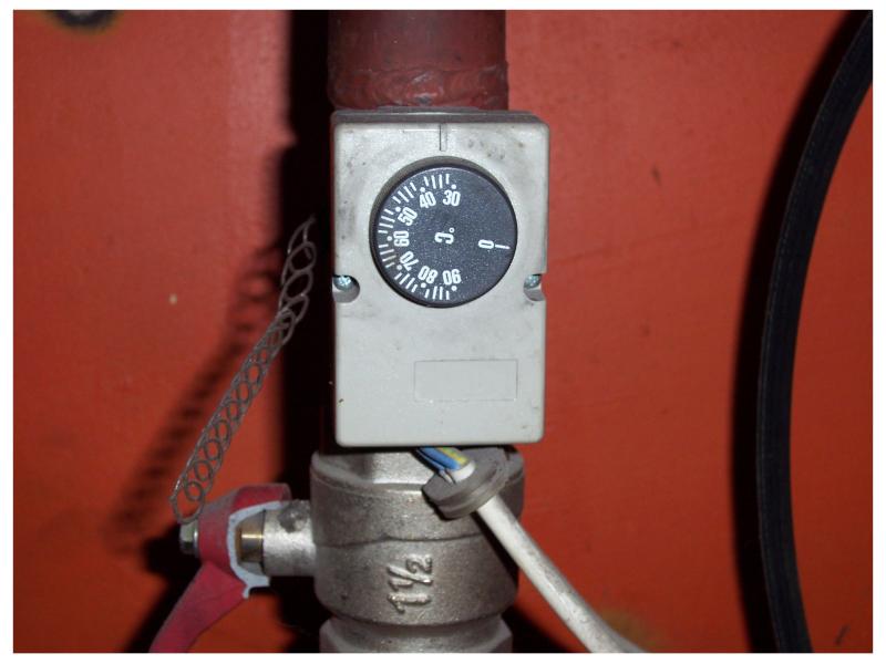

filmatoplo написа:Малките радиатори ги свързвам само от едната страна - понеже ако искаш да им доставяш още ребра не може . Има луди които не искат да си горят котлите на 80 гр и после те викат да преоразмеряваш ребра за 60 гр котелна водаКонденза си тече вътре и катрана се натрупва.А виждал ли Си котел"VIADRUS U22" с настройка на контактен термостат да пуска помпата на 30-35гр.?Направено с цел "по-бързо да стопли".Има го това в един автосервиз.Имам снимка ама нещо не Се оправих с качването.Много голям бил файла.За котли на тв гориво става въпрос - пък конденза и катрана .

Това е прослувутия контактен термостат Б2000 . Такива слагам и аз -такъв е и на мойта печка Прити .
Някой е врътнал ръчката на крана в обратна посока и я счупил.

filmatoplo написа:Това е прослувутия контактен термостат Б2000 . Такива слагам и аз -такъв е и на мойта печка Прити .Някой е врътнал ръчката на крана в обратна посока и я счупил.
СетихСе след, като Ми го описа.От много време го ползвам и никога не Съм го заглеждал.
filmatoplo
- Мнения: 17842
На 55-60 гр трябва поне да е нагласен термостата , после ако Виадруса е снабден с четирипътен вентил -ще работи като часовник- защото ще му бъде осигурена връщаща вода 60-65 градуса - а по системата нека си пускат колкото искат и 35 може.По оцапаното копче съдя -че температурата я настройват постоянно .
