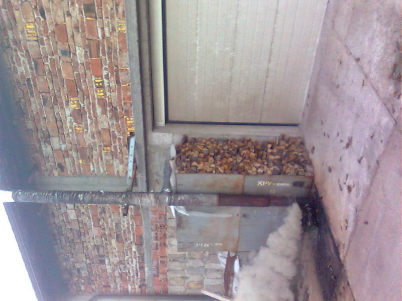

ttttttd - специалист
ето снимки

Последователноста на снимките я обърках но неисе.Мисля че сега по лесно ще ме разберете.

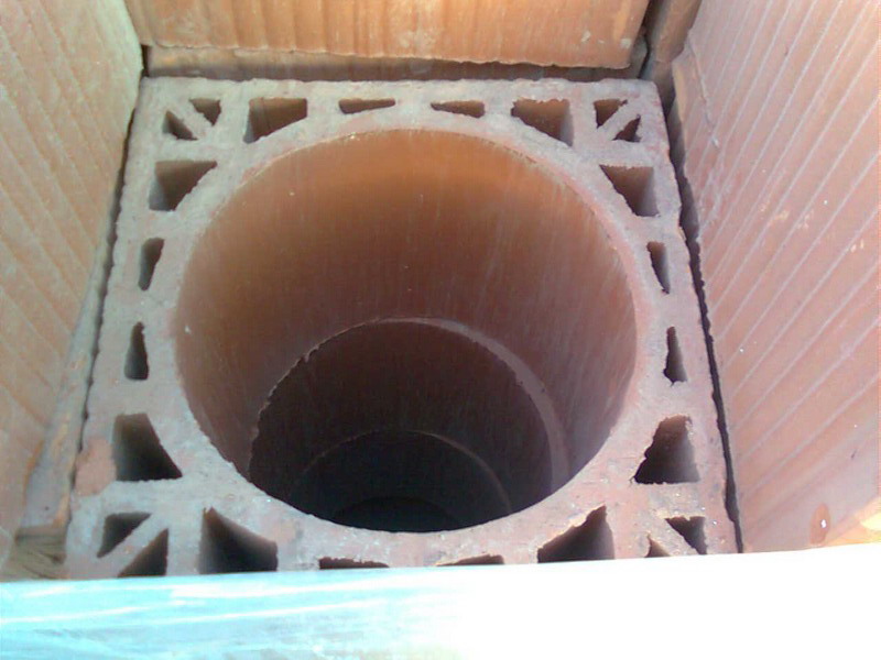

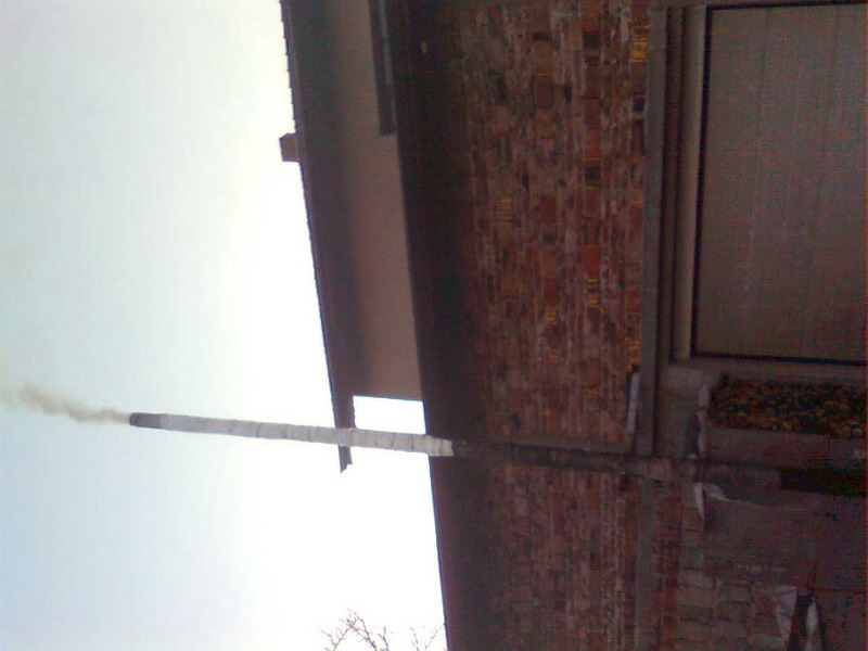

Колеги какво ви е мнението за тези тела Ф200 добри ли са,може ли да се разчита на тях.Щото при мен при работа на котела 80градуса кюнеца които отива към комина мога да го държа с голи ръце без да ме изгори.Така че си мисля че можеби ще свършат работа.Но дали конденза няма да ги разгради там е въпроса.Пък ги хвалят!Но какли ще ги закрепя при положение че над покрива трябва да стърчат 5:6метра.Колеги забравих да ви кажа,че на около 17часа работа на котела събирам 5литра конденз.Но варира в зависимост от времето.Това е в най лошия случай.

filmatoplo - майстор
Да , както си представях че и по лошо положението .Ако има възможност комина го изгради вътре с по голямо сечение както казва колегата фи-200 . Или пак с по широка тръба или със тези коминни тела до вътре а вън над керемидите с част тръба изолирана .Най добре ще стане със оригинален комин от тела неръждавейка със изолация - в Ерато ги има .

Няма да стане с този размер и разстоянието на котела от вертикалата , същия случай го има и тук - викаха ме да им монтирам котела , като видях комина и се откзах .Една фирма да вземе парите се съгласи , ела да видиш чудо после - пушек , конденз оплеска целея двор . След това пак идват при мен - на ти ни каза ама ние не те послушахме :? .

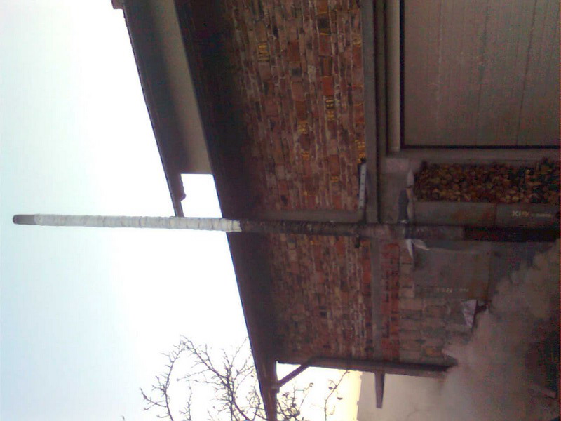

Колега AntonBM формулата е страхотна:БЛАГОДАРЯ!!!
Вчера със един съсед който ползва същия котел нагряхме моя до100градуса след това отворихме вратичката за достъп до езиците и с едно приспособление от железен профил бръкнахме в задния край на езиците и извадихме(Съжалявам че него заснех) с две думи асвалт,дзиф нещо такова.Интересното е,че напред по езиците имаше съвсем малко такова черно.Количеството което извадихме от двата задни края беше миниму 7:8кг мазно и лепкащо отвъртителна работа.Днес увеличих комина още с 1м .Току що го запалих котлето перфектно работи.Доволен и щастлив съм,няма и следа от пушек.Но това образувание дето се беше получило от кондеза направо ме стресна.Дали ще се получи от ново незнам,но видимо по нищо не личеше че в задния край има такова запушване(нагар).
Antonii - майстор
Това е катран и при горенето на дърва еднинствения начин да се избегне е добра топлоизолация на комина, и поддържане на висока температура на топлоносителя в инсталацията(70-90градуса).
