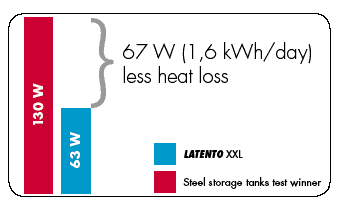

filmatoplo написа:Аз не казвам че Латентото не можем да го копираме и подобримИ кои плюсове са му полезни, но като оригинал има само плюсове.
Намаляването на топлинните загуби лесно се постига с допълнителна изолация (20-тина лева).

Ако под химия визираш латентния материал , то и парафин ще върши работа . Стигнах до изводите , че този материял е там само за да предпазва водата от изпарение и да служи за нещо като мембрана , която да поема линейните разширения на водата. Също така ще е и изолатор на топлината за да не бяга през отворите на капака. Иначе латентните ми свойства добавят някакви си 8% . които бихме могли да ги компенсираме с 8% по-голям обем на водосъдържателя!
