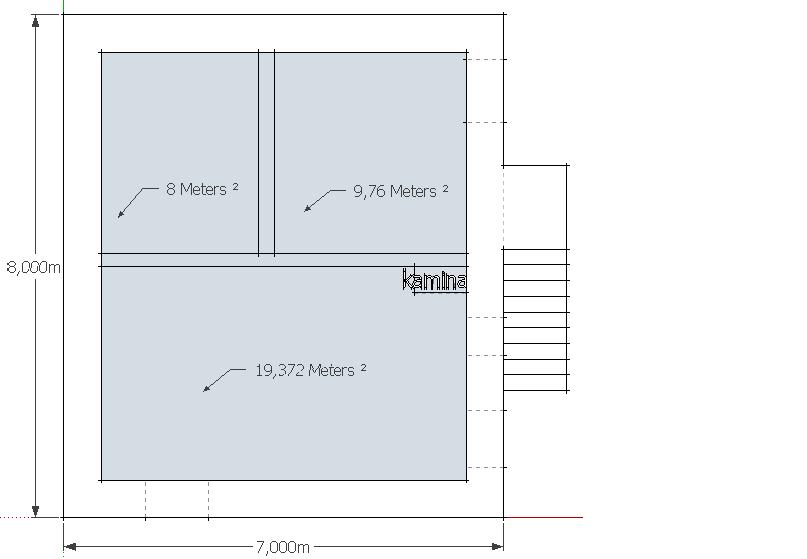

Търся съвет
Наскоро се сдобих с къща/вила и предстой ремонт
Мислейки за отоплението (ще се ползва рядко) се насочих към гор. камера и възуховоди за втория етаж (и двата по около 40м2)
Виждам, че повечето модели се предлагат с въздушна риза и вентилатори, които значително увеличават инвестицията.
Питането ми е дали може да се използва само камера без въздушна риза и вентлаторна система?
Приемам предложения за подходяща камера и съвети, тънкости за изпълнение на затварянето около камерата и начин на изграждане на въздуховодите?
комина е около 160-180мм (ще го премеря)

Може разбира се, ама ако имате вътрешна изолация и камината бачка нонстоп докато сте там. На жената, родителите и живеят в двуетажна къща в Банкя, около 50м2 на етаж, със 5 см външна изолация и горните стаи се отопляват само от въздуховоди, без вентилатори.
Проблема при вилите е, че не се обитават постоянно и трябва цял ден да работи отоплението на макс, за да позатопли малко, заради това една вътрешна изолация много би помогнала.
