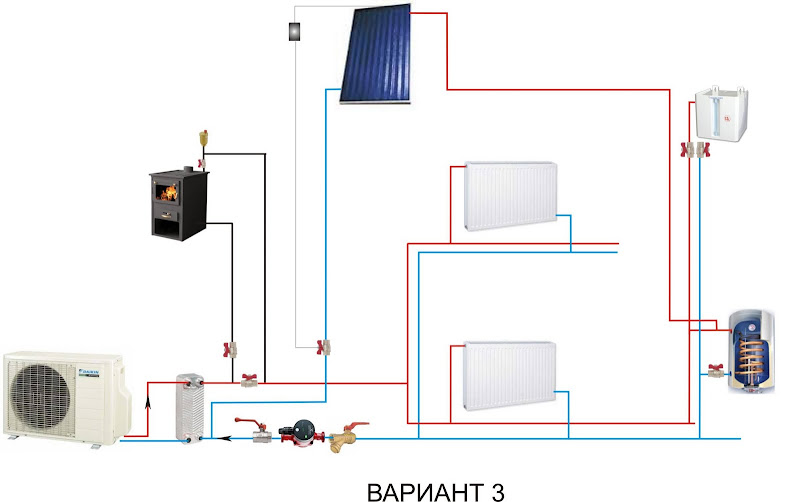

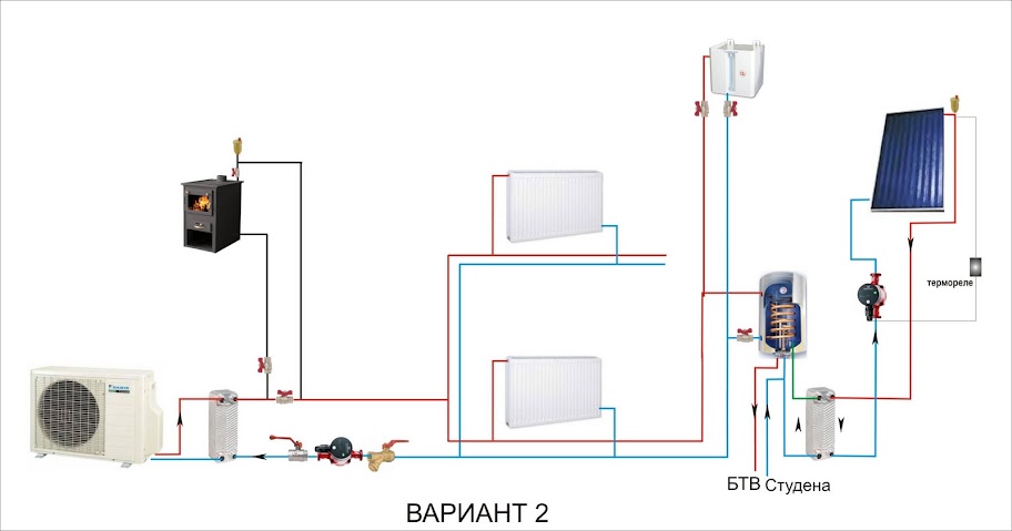

Примерно така. Не ми забелязвай подробностите. Просто копирах части от твоята схема на готово.
phoenix написа:не разбрах колегаДа.В противен случай пускаш вода в колектора през зимата,което не е никак добра идея![]()
аз си ползвам вече пластинчат ТО, но за Термопомпата.. искаш да кажеш да купя още един, и да направя нова система????, всъщност не разбирам какво имаш предвид, ако може някоя схема...
Задължително топлообменник ... или буфер със серпентина
