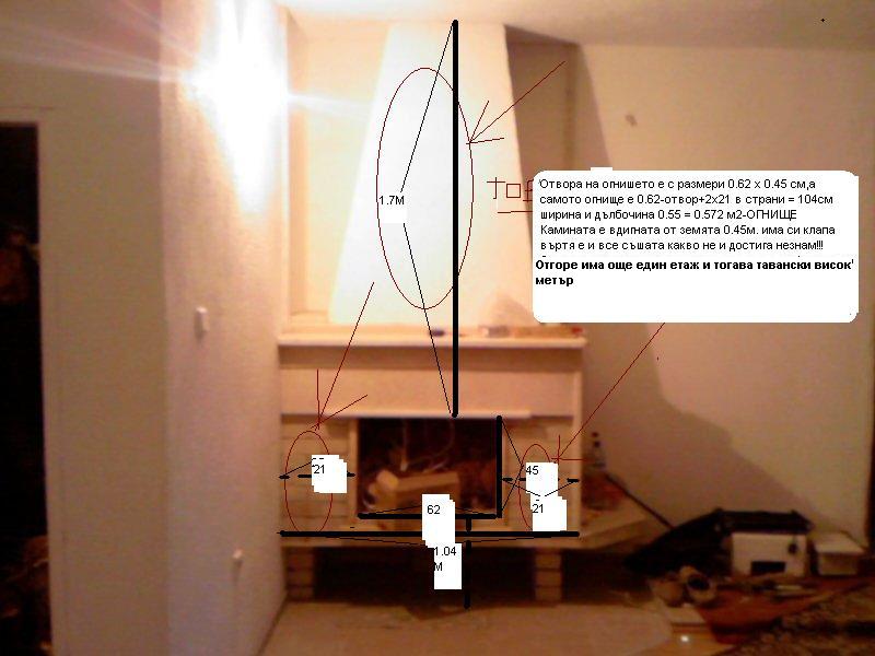

Ще ви разкажа и моята история!
Това е тя прави я това лято един майстор тож и измисли размерите и каза ще е ОК. Да ама не за малко да преебе новата година Кажете какво да я правя!Да обясня повече за комина! Отворът му е 0.25-0.12 м.на плочата между първият и вторият етаж на вторият коминът има отвори за печка има и таван през кожто минава таванът е висок около метър!Общо целият комин дълъг е 4.5 от плочата на първият етаж до върха си на покривам и стърчи на 0.3м над най-високата част на къщата няма и калкан!
Коминът не е измазан вътре само вън като прави лека извивка преди да излезе на покриеа заради греда много лека отклонява св за 1м.с около 4 см. Когато я заполихме за пръв път с малко дърва дърпа си но кадеше горе на вторият етаж наложи се лишим от печка горе да циментираме дупката + извода за чистене после се забеляза лек дим и на таванското там където тои излиза при керемидите оставихме го така!
И така когато си гори леко долу няма проблем при камината но на нова година повеще дърва и познайте!Стане ли повече жар без огън пуши доста продължително навън махаме жарта пак наново нов огън няма проблем!Трябва някой да маха жарта иначе "РАМБО В МЪГЛАТА"
Вижте пропорциите на камината комина и др. фактори и ако някой знае моля кажете компетентно мнение! ВЪЗДУХ ИМА ВРАТИТЕ ГИ ОСТАВЯМ ОТВОРЕНИ!

Не и достига светло сечение на комина при тази му височина.
gkaraivanov - специалист
Мислиш че тази височина му е малка и трябва да го надстроя около метър?Не мислиш ли че за тези размери на огнишето е и тясен 0.25-0.12 иначе височина 4.5м. с 0.30м. над най-високата точка на къщата не е ли достатъчен!
hailo - специалист
gkaraivanov написа:
За тази височина е необходим комин със светло сечение на отвора минимум 25х25 см максимум 30х30 см ,точно може да се изчисли като се направят необходимите разчети .Камина с открито огнище присъединена към комин със светло сечение на отвора по малко от 400 квс е НЕРАБОТОСПОСОБНА,няма да помогнот нито престилки в горната част на отвора нито в долната нито вратичка със стъкло.
Снимай огнището отвътрешна страна да видим дали е изградено според както сочи науката .
ОК ще снимам огнището тази седмица сега не съм на село но ще пусна да я погледнете вътре!
Имаш предвид че височината на комина ще компенсира тесният му отвор 0.12-0.25 и ще увеличи тягата му!
Със сигурност не тегли когато му дойде в повече жарта- дебита му е по малък освен височина на комина не мислите ли че трябва да се намали и размера на огнището вътре повече от 1/2 квадрат е на този малък комин?
