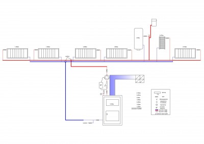

iva6ki - специалист
Ето я и схемата.Разтоянието от котлето до пъвия радиатор е 10м и денивелация 2,80м дали е достатъчен диаметъра на тръбата и каква помпа ми трябва.
Очаквам коментари :?:
montoya - майстор
НЕ СЛАГАЙ КРАНОВЕ НА ТОПЛАТА ВОДА НА КОТЛЕТО!
Диаметъра на тръбите е добър, помпата на студената вода с филтъра барабар да бута към котлето!

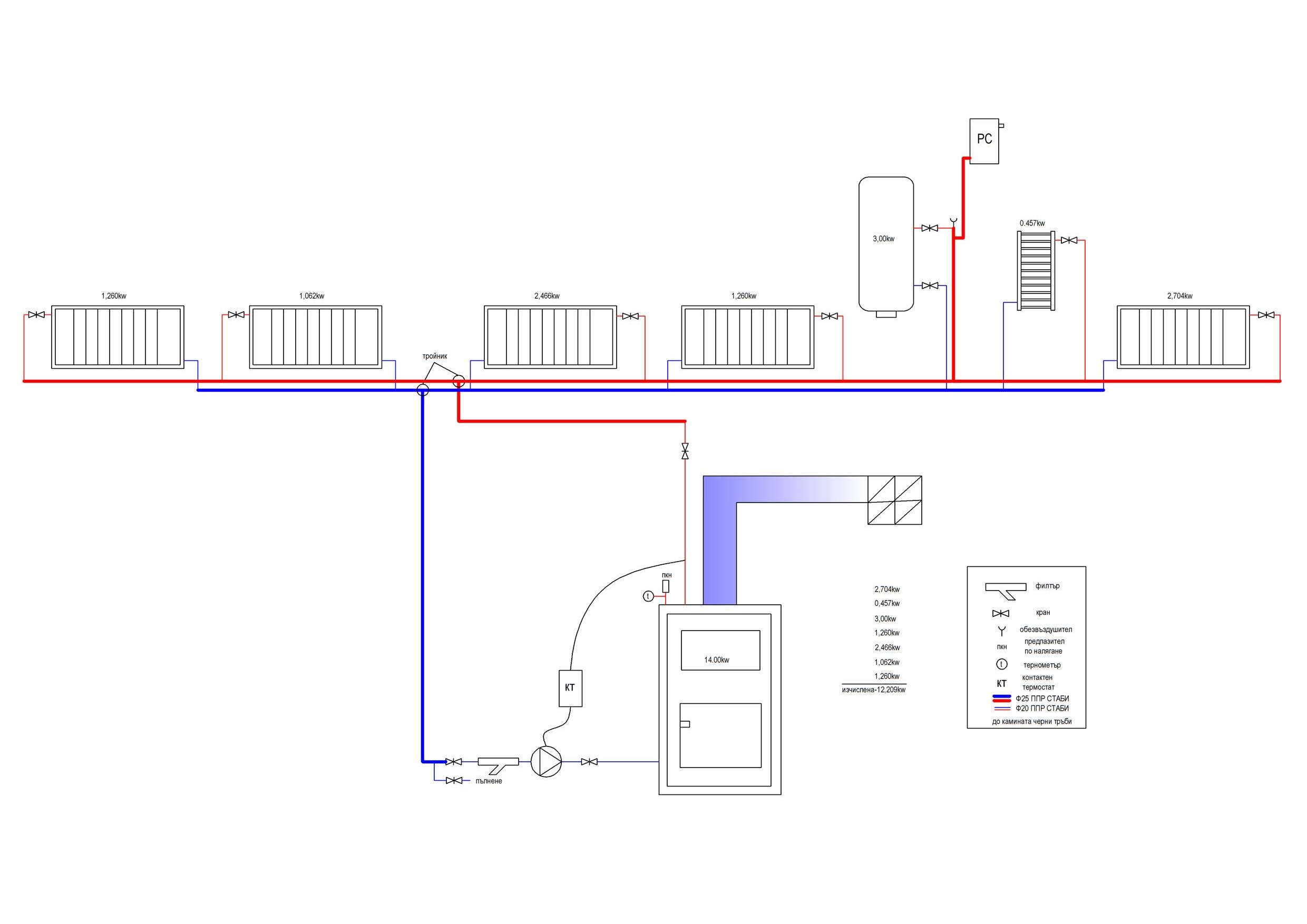

iva6ki - специалист
montoya написа:

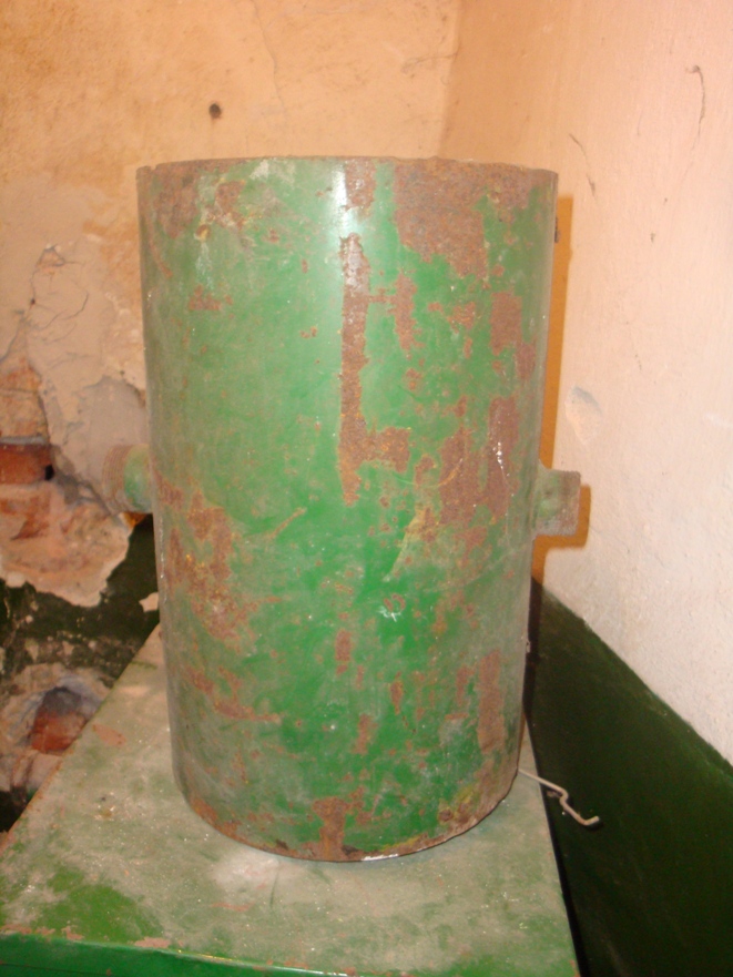

А трябва ли да преместя РС на студената вода понеже той ще е в подпокривното пространство и нямам възможност
за директно свързване към котлето и ако се премести трябва ли ми при бойлера още един предпазител за налягане

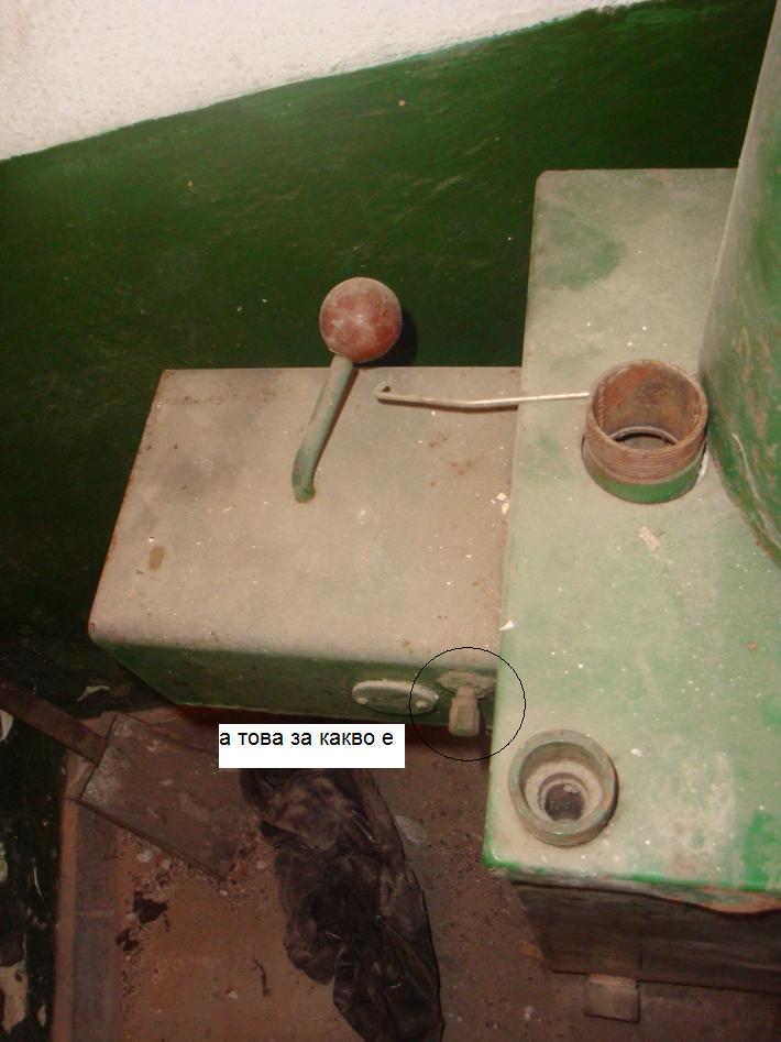

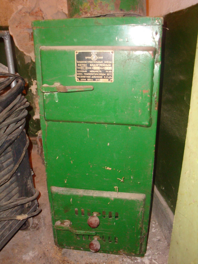

П.С. Това е котлето
montoya - майстор
Разширителния съд така си е добре, ако е отворен тип, ако е затворен долу до котела на студената вода!

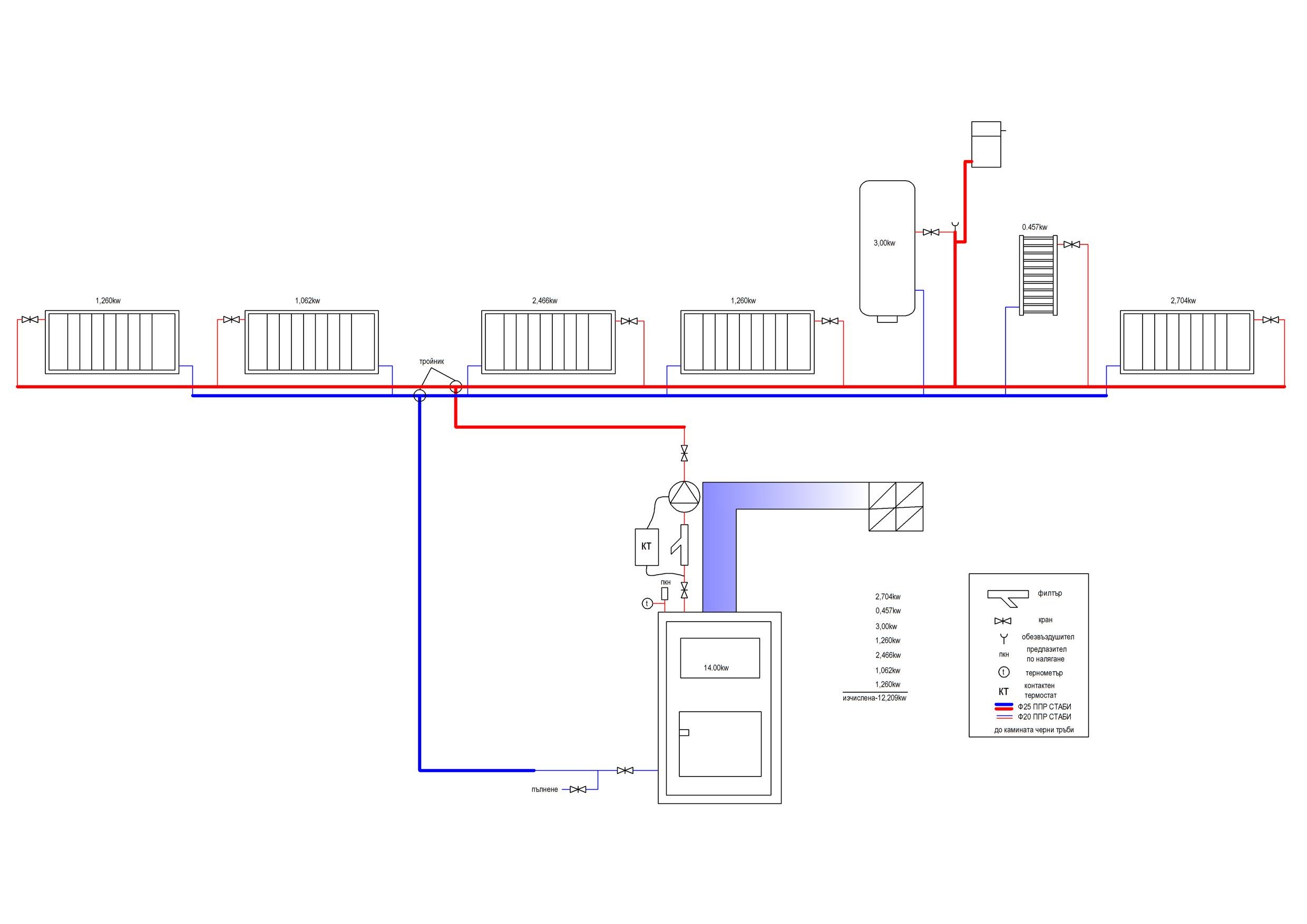

iva6ki - специалист
Редактираната схема. А какво ще кажете за помпа мисля да взема grundfos ups 25/60-180
sian - специалист
iva6ki написа:

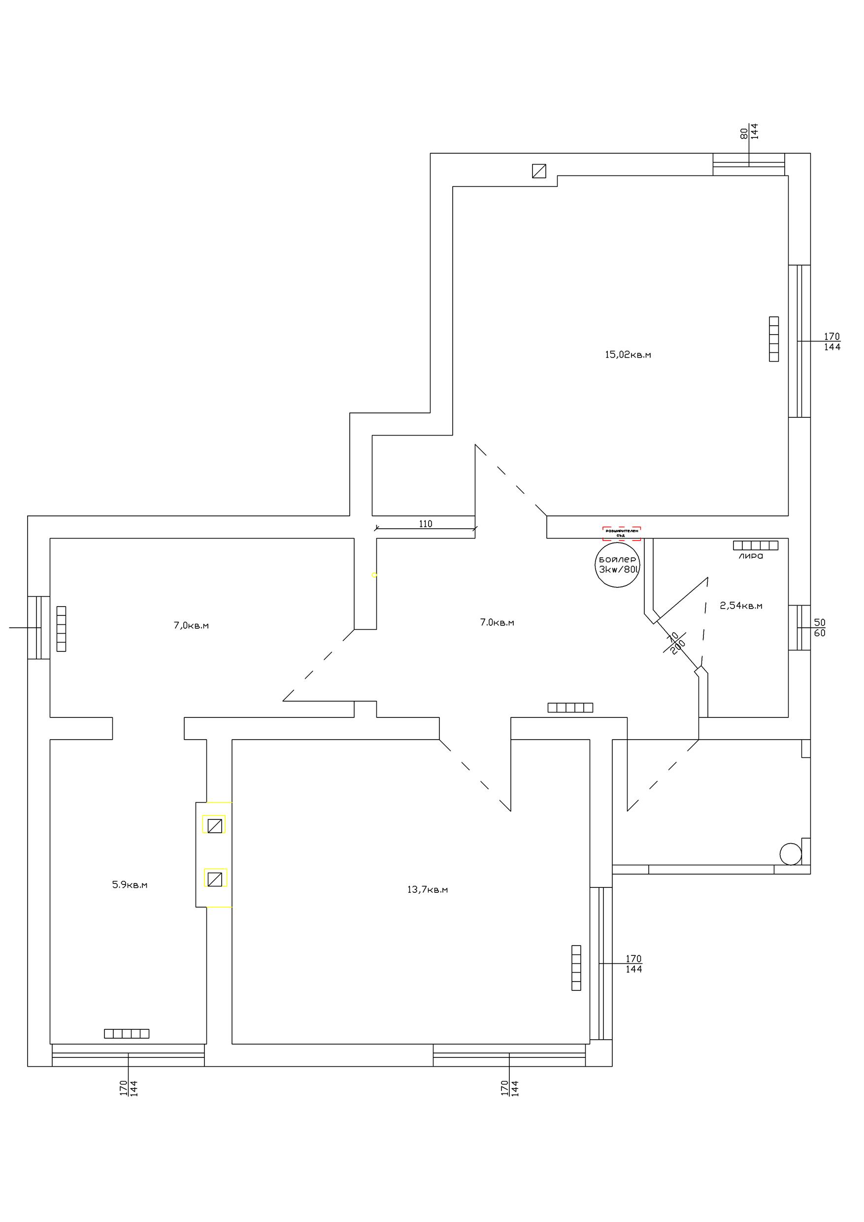

Какви са обемите на помещенията? Как изчисли радиаторите? Малко ми се виждат, за къща.
iva6ki - специалист
Смятана е за изчисленията по 180w/кв.м а при покупката на радиатoрите ще ги завиша с по едно ребро на всеки +200w за лирата
а това е разпределението
