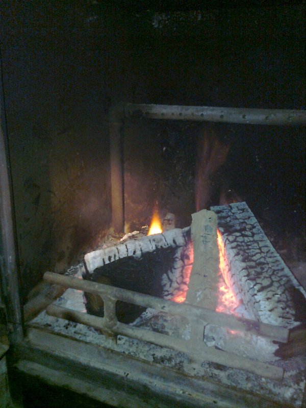

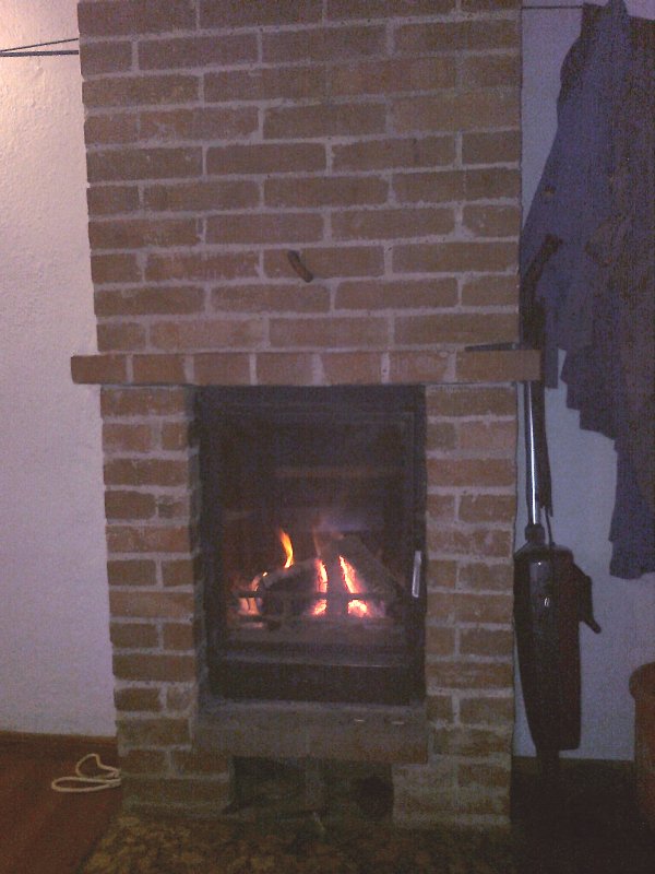

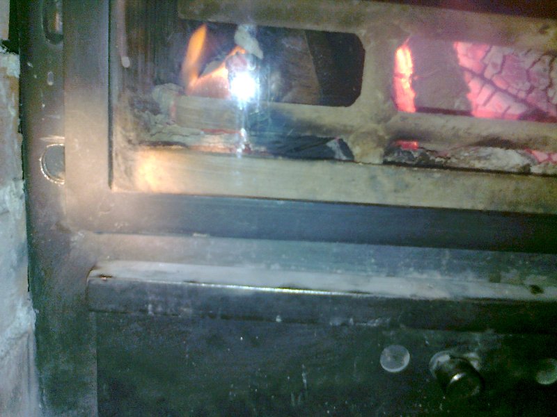

Ето и малко снимки на това което е направено до сега. Ефекта е ....хм, неясен. Все още не е прекроена ламарината под купола. Идеята там е да се остави процеп за огъня само от задната страна на камината. Така се надяваме да се прекара огъна само покрай тръбата.
това е общия изглед на камината
на тази снимка се вижда отвора за вторичния въздух. там ще се монтира клапа.
вижда се тръбата в дъното на камината. на нея са пробити отвори.
