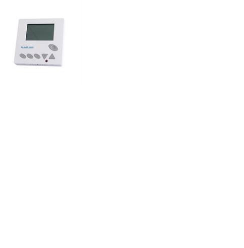

grants - специалист
LazarGanev написа:
Термостат за конвектора с 3 датчика - ТR300 за 53лв - това е решението.
управлението е същото.даи повече инфо
илко илиев - специалист
можеш да му сложиш един регулатор за подово отопление.
tysonlkr - специалист
grants написа:
LazarGanev написа:
Човек защо не казваш че имаш такова управление :x
Аз точно това имах впредвит като те питах дали имаш регулатор на конвектора.
От него се настройва температурата на водата при която да се включва конвектора :idea:
Има ръководство за настройка, но в момента не мога да ти дам линк по късно ако не си намерил ще ти дам ръководството :roll:
grants - специалист
tysonlkr написа:
grants написа:
LazarGanev написа:
не съм сигурен дали е точно същото-изглежда като това.от моето се настройва само темп.на въздуха.
