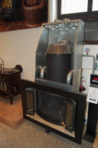

ето например това извън земно
Прити 2CF
какво е гледал Драгомирчо мастарчо незнам но веднага го намерих
още по голяма загадка остава къде фактически е водната риза - в огнището керамика остава да е в димосборника където е и въздушната риза. както и да е все пак хората са правили проби и вероятно са получили положителни резултати за да я пуснат в призводство
Всъшност в каталога им има още доста модели с изводи за въздуховоди, а може би това дори са тайствени антени или отвори за комуникация ако не с чужда цивилизация то поне с съседните стаи...
Прити 2CF
BARD
- Мнения: 204
Какви опити бе Сатанчо ти въобще във час ли си или не.Как да не можеш да разбереш това което е на снимката
,направо ме разочарова със познанията си.
Хайде ето ти още един бонус дано се сетиш за какво иде реч.
Ако все пак не можеш да загрееш само заради теб ще ти дам още бонуси.
Transporterr
- Мнения: 817
Драгомирчо, твоята снимка се появи след като бях си написал поста, и сега като я гледам наистина прилича на ракета...
А ти си умий очите защото има поне 5 модела на прити с изводи за въздуховоди

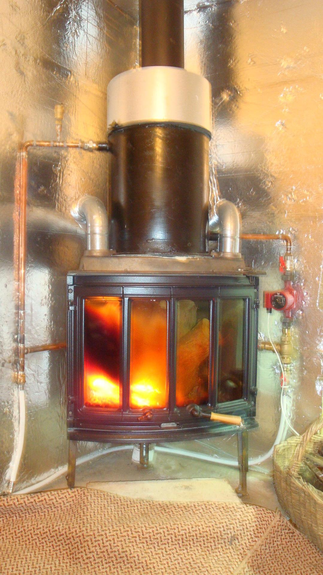

BARD
- Мнения: 204
BARD написа:БаткоРадко би ли показал това топлотехническо творение на фирма Прити ,горивна камера обурудвана със водно риза и въздушен топлообменник че нещо не мога да го намеря във каталога на фирмата.
То не че няма такива варианти но фирма Прити са на светлинни години назад от фирмите които ги предлагат .
А може и да е някои секретен модел.
Не се заблуждавай че двете тръби които влезат във горната част на горивната камера са за топъл въздух ,предназначението им е да вкарват външен въздух във горивната камера които служи за вторичното изгаряне на баластните газове .Тази вид горивна камера позволява да и се монтира и суха риза / въздушен конвектор/ .
Сатанчо ти продължаваш ли да твърдиш че тази горивна камера на прити е със водна риза.
Моля недей се излага така.За какви опити и проби говориш. И къде видя керамика във огнището ,освен ако не наричаш огнеупорните шамотни тухли или вермиколитовите плочи керамика.
Последна промяна от BARD на ср яну 18, 2012 1:28 pm, променено общо 1 път.
Transporterr
- Мнения: 817
BARD написа:като казвам че Драгомир има връзка с извънземни никой не вярваBARD написа:БаткоРадко би ли показал това топлотехническо творение на фирма Прити ,горивна камера обурудвана със водно риза и въздушен топлообменник че нещо не мога да го намеря във каталога на фирмата.
Сатанчо ти продължаваш ли да твърдиш че тази горивна камера на прити е със водна риза.![]()
Взехте да му обяснявате че такова жувотно нема, а той си се топли сигурно и се смее
специално за Драгомирчо първия модел който ми попадна! И да отбележа нищо не твърдя, само виждам какво пише в каталога
Прити CF
Размери a x b x h:
66/61/117 cm
Мощност:
max вр.+изл.=обща
10+8=18 кВт
Тегло: 150 кг.
П.С. брр тоя дето е правил каталога е голям...@№!№ да ме посрами така при печките "вр" означава водна риза а тука ...ее на нищо не прилича
