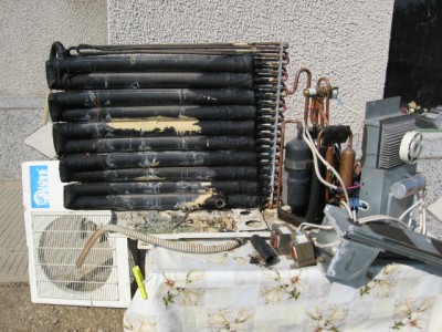

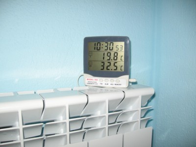

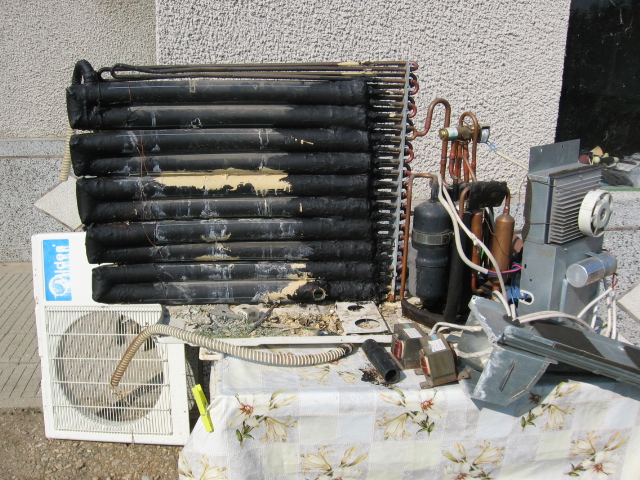

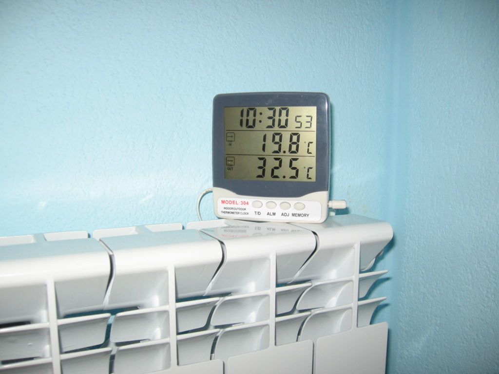

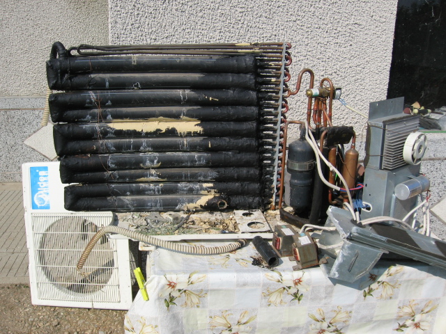

ivan_v, поздравления за теб и инсталацията, която си сътворил!
От изложеното от теб си личи, че доста професионално си барнал нещата.
Сигурно и това работиш. Въпроса ми към теб е: С какъв контролер управляваш ТП, нов настроен за системата или
контролера на разглобения климатик?
Дай и малко данни за наляганията-ниско, високо и при какви температури на водата/външен и вътрешен кръг/
Не се бях замислял за двойната капилярка-Евала за решението ти!
