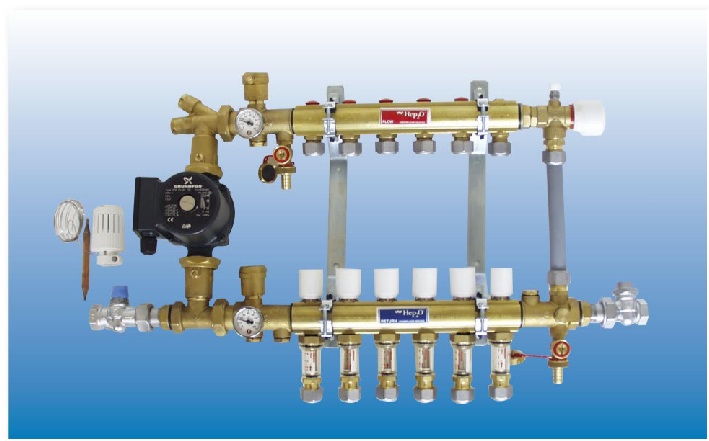

намерих колектор за 10 кръга, за подово, в комплект с помпата и смесителя. Моля запознатите да споделят дали цената от 767лева е добра. Марката е Giacomini SPA, Модел: R557WY010, идва с помпа Grundfos 25/60. Също включва:
- Pipe & couplers for by-pass
- 16mmx2mm pipe couplers
- Flow meters
- Thermostatic Valve Head
- Drain off cocks
- Temperature gauge
- Air vents
Гледах разни ценови листи и мисля че видях идентичен колектор на сходна цена, но без помпа! възможно ли е да има такава разлика в цената. Този за който пиша мога да взема от Англия.
Прикачам и снимка на колектора.
filmatoplo - майстор
За тази цена е добре :) , колко неща има , даже и дифиренциален байпас вентил .

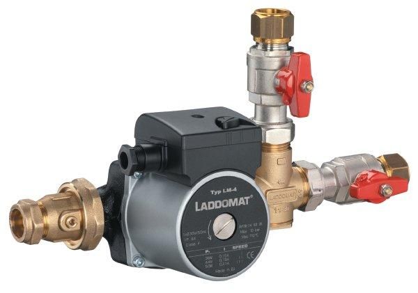

отново въпрос. Изчетох доста неща за Ладомат тук. Явно щом искам отопление на дърва ще ми трябва ладомат в комплект с буферен съд. Обаче... Навсякъде срещам "Ладомат 21" , който е или 21-60 или 21-100 - това доколкото разбирам са допустимите диапазони на мощност на котела. Цената му е около 650лв в Ибей (за 21-60).
Намерих също и един Ладомат 11-30, който по тази логика е за котли до 30кв., с други думи ще ми свърши работа. Неговата цена е 390лв. Въпросът е той ще стане ли или е с различни свойства - функции, изглежда малко по различно от големите ладомати, но дали е със същата функция?
Видях че термостатът му е на 60° а не на 72°.
Прикачам снимка на 11-30

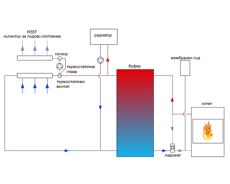

направих и една схема на свързване на компонентите на отоплителната инсталация, но все още имам някой въпросителни.
Коректно ли е свързан извода за високотемпературните консуматори (радиатори), а също така къде би трябвало да се свърже бойлера, ако и той ще се топли от инсталацията.
Има ли още нещо съществено, което е изпуснато?

Да помислим, по какво въпросния ладомат се различава от схемата с термостатичния вентил?

За ладомата... не зная, прилича на термостатичен вентил, ама не съм професионалист...
v_tan - специалист
Те и "големите" ладомат-и така се свързват. Въпросът е този с какво е различен по функция?
LazarGanev - "Велик майстор"
Като гледам:
- няма възвратен клапан за байпас на помпата при спиране на тока
- при отваряне на големия кръг, малкия не се затваря (предполагам де, ако съдя по Термовар)
