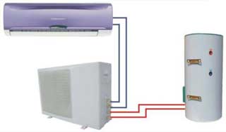

Благодаря колега, явно трябва и да се монтира и със интелигентно управление. След като загрее водата на 55 градуса да се включи и ел.нагревателя за достигане на оптимална температура. Другия вариант е с по голям обем бойлер, което е по разумния вариант. Чудя се дали може да се сложи и вътрешно тяло, лятото да се грее водата а вътрешното тяло на климатика да охлажда? Явно ще трябва и някакви вентили.
Ако правиш нещо от нов климатик (или пълен комплект втора употреба) най-добре да е така:
http://www.klimatici.abc-bg.net/klimatik-boiler.php
Няма допълнителни вентили и разни сложни управления.
За целта серпентината в бойлера се свързва отделно към външното тяло между изхода на компресора и 4-пътния вентил.
Най-добре е термопомпения бойлер да е отделно само за предварително подгряване до 40-50 градуса, а след него да остане електрическия бойлер. Така за дозагряването няма да има нужда от допълнителен контролер и винаги ще може да има гореща вода :idea:

Ако взема и счупя вътрешното тяло и изкарам питата и я свържа директно н външното тяло. По питата направя един отворен съд от поцинкована ламарина. Пълня го с вода. Климатика загрява водата в съда. А водата циркулира през серпентината на бойлера с помощта на помпа. Съда ще е до климатика и ще бъде изолиран с минерална вата и т.н. Съда и климатика ще бъдат на високо защото съда ще е отворен и едновременно ще е разширител.
2v6 - майстор
nikivd написа:
По-лесно ще е да вкараш питата от вътрешното тяло в бойлера, а и помпа няма да ти трябва :)
nikivd - специалист
няма място да влезе през фланеца. А и вече има серпентина от медна тръба Ф22. Нямам място да правя друга за климатика.
2v6 - майстор
nikivd написа:
Е тогава може да си сгънеш едно гърне от неръждавейка да издържа директно на водопровода. Помпата и автоматиките ще струват повече :idea:
