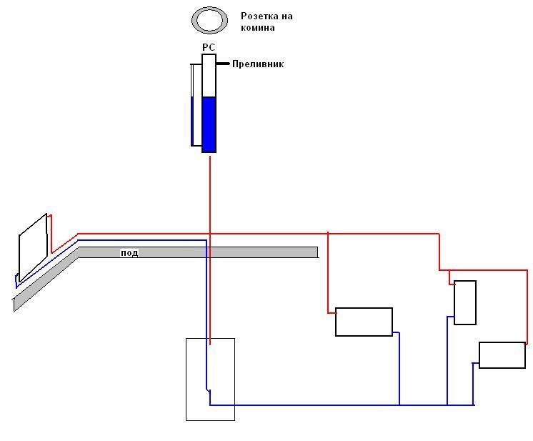

PCL82 - майстор
absurt, според мен нещата могат да станат както съм драснал върху картинката ти. При гравитачно изпълнение забравяш за колектори, те са при помпените инсталации. Тръбите ще трябва да са по-широки, черни, медни, неръждаеми или Stabi. За радиатора в горната стая сигурно 3/4" ще е ок.
За главните хоризонтални тръби към банята очаквай големи диаметри-нещо около 1", може и повече. Към РС трябва да са 1". Радиаторите в коридора, банята и бойлера ще се обезвъздушават сами през РС. Ще има нужда от обезвъздушител само на радиатора в стаята. Бойлерът ще трябва да е със мантел или широка серпентина със странични изводи-серпентина на фланеца не става-нама как да я обезвъздушиш, и е много тясна.
Радиаторите в коридора и банята, трябва да са високи, за да им дойде средата, над средата на водната риза. Мембранен РС теоретично може да се сложи и на гравитачна система но вероятно камината няма да позволява-няма да е рачетена за работа под налягане. Пък и затворената система изисква задължително предпазни вентили, пълначка, манометри...
Това което ти нахвърлям трябва да се дообмисли и пресметне дали излиза.
Има някой неточности, като разклонението на топлата между радиатора на стаята и РС. Трябва така да се направи, че парата да тръгне нагоре към РС, а не към стаята. Един вариант е печката да мине надясно в ъгъла към коридора.
Топлите тръби могат да се скрият под тавана с окачен таван от гипсокартон. Така и така ще правите дупка в пода за кюбеца и тъбите. Всичко трябва да се обезопаси много добре, за да не се запали дървенията.
Благодаря! Явно съм почнала да схващам малко от малко!

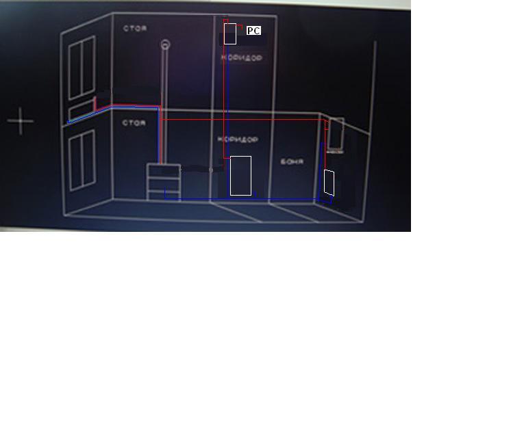

Ето какво начертах преди да видя твоята схема:
В коридора сложих колектори, за да не загрозяват в стаята. С една ф? тръба до тях и с тетка до радиатора на втория етаж. Като се направят кръгове за всяко отоплително тяло и бойлера на първия етаж, с тръби ф?, като се повдигнат радиаторите в банята и в коридора поне на 50-60см., дали няма да е по- добре?
Не мога да променя мястото на печката, защото коминът е външен и само там се включва без чупки.
Всъщност, колекторите ще пречат ли с нещо на естествената циркулация?
Не мога да слагам никакви окачени тавани- това е селска къща с чудесен каратаван и дебели по 18см. греди..........
PCL82 - майстор
Мислех си че стълбите са външни ама май не са, значи ще трябва да се съобразим с тях. Радиаторът на стълбите на е трябва да е забутан под тях. Топлият въздух трябва да може да се качи свободно по стълбищната клетка, за да я стопли.
Колектори и тръби с алуминиева вложка не можеш да използваш или ако можеш не е навсякъде. При тях отворите са много тесни, при фитингите стават още по тесни. За да разбереш по-добре: един фитинг за 16мм се стеснява вътре до около 10-12мм и е способен да убие цялото налягане, ако гониш температурна разлика 20 градуса. В колекторите заустваният са под прав ъгъл и се концентрира вода с голям дебит и голяма скорост, което също са големи загуби на налягане. Просто помпата осигурява налягане около 100-600 пъти по високо от колкото е гравитачното. Значи и загубите на налягане които може да си позволим са 100 пъти по-малки. Това става с широки тръби и плавни завои с голям радиус, плавни включвания в разклоненията.
В банята можеш да сложиш висока лира под бойлера или на късата страна и да скъсиш трасето и да увеличиш налягането. На стълбите също помисли за висок радиатор. Предимството на високите радиатори е , че налягането е по-високо. Можеш да ги окачиш нормалко на 10-12см над пода - иначе ще се получи слой студен въздух над пода, който се усеща неприятно. Спестяваш глидери, като пари не се получава голяма разлика (дали в + или в - зависи).
Мисли къде може да дойде РС-в коридора или другаде. Щом топлата тръба няма да може да се скрие в тавана може да я подведем над пода на горната стая и после да я спуснем към банята.
Така печката в средата не изяжда ли мястото за легло? Ако преместиш камината в десния ъгъл, караш кюнеца нагоре, минава през пода и завиваш наляво-общо 2 кривки.
Не може ли коминът да се продължи надолу и включването да стане през стената на вкопания 1-ви етаж?

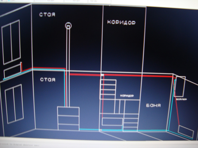

Другият вариант е, радиаторът да е над първата площадка- на 130см. от пода и от него нагоре- РС, хванат за топлата връзка.
Мога да вдигна радиатора в банята на средата на стената, но не и на късата стена, защото там е тоалетната чиния, а вляво от нея душа. Всъщност, бойлерът е зад стената........

PCL82 - майстор
absurt написа:
Разгледах тръбите Stabi и ми харесват- пак са с вложка. Питам се, ако вместо колектори, на вертикалите, излизащи от печката сложа един "тройник", насочващ към двата радиатора и бойлера вдясно, а към горната стая да продължи по вертикалата и да се редуцира с по- малък диаметър на тръбата, влизаща в радиатора.? Ще преживея снопчетата тръби в долната стая. Така ще избегна един завой на водата под прав ъгъл. :?
Има ли възможност?
Да можеш да ползваш тетки и кръстачки,ако поръчаш заоблени тройници като тези на долните изводи на моята камина даже е още по-добре. Но те бяха скъпи-някъде към 7-9лв/бр.
Да вдигнеш радиатора на междинната площадка става така циркулацията ще е добре и топлото ще ходи нагоре. Не знам колко е на високо тази площадка. Ако е много на високо всичко под нея няма да се отоплява добре.

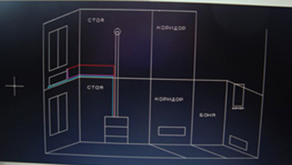

Хрумна ми една идея за РС и тръбната разводка: Казваш включването в комина на втория етаж става на 40см под тавана, значи под включването трябва да остават 1,6-2м. Кривката създава около 15-20см разстояние между вертикалния кюнец и стената. Това е чудесно място да скрием тръбите и един тесен и висок разширителен съд.
Тръгваш от камината с две тръби нагоре-една топла и една студена. Те вървят зад кюнеца и пробиват тавана заедно с него. Това и студената тръба от коридора и банята ниско при пода е всичко в стаята на първия етаж. На втория излизат две тръби-една топла и една студена зад кюнеца. Студената е отляво и отива само за радиатора в стаята. На топлата тръба се слага една кръстачка. На ляво завива за радиатора, на дясно излиза на стълбите и с евентуален скок надолу отива под тавана в банята. Остана отклонението право нагоре, което директно води в РС (идеално). Системата не вярвам да съдържа повече от 50-тина литра вода. Разширителният съд трябва да е с обем 1/10 от обема на системата-значи около 5 литра (нищо работа). РС може да се направи от правоъгълен стоманен профил 10х5см с дебелина са стената 3мм (100х50х3мм).
1литър=1 куб. дециметър Следователно за 5 литра профилът ще е дълъг приблизително: 5л/(1дм*0,5дм)=10дм=1метър (малко повече, заради дебелината на стените, но място навярно има). Значи отдолу има един извод от 1" към инсталацията (това се препоръчва като минимум, за да се предотврати запушване от ръжа и за да излиза свободно парата). Отстрани две тръбички с прозрачен шлаух за следене на нивото. някъде 8-10см под горния ръб слагаш един извод 1" за преливник, който извеждаш през стената навън до комина. Отгоре правиш ламаринено капаче за доливане с кана.
Такъв правен РС е далеч по траен заради дебелия профил (РС ръждясва най-бързо, защото тук се срещат вода и въздух), направен е като за съответното място и не е кой-знае колко по-скъп от готовите тънки боклуци. Профилът е някъде 15-20лв/м, 2лв за една планака за дъно и окачвач, останалото е труд за заваряването (макс. 30мин работа).
За радиатора в банята разбрах горедолу разположението, но още не мога да дам решение, защото не знам дали съм разбрал правилно. Гледай радиаторът да е тесен и високо, но да почва някъде от 30см над пода, за да е топло и ниско долу. Можеш да ползваш висока лира, щтранг лира от една дебела тръба или 2-3 високи алуминиеви глидера.(има глидери високи и по 2-2,50м)
Всъщност, банята беше една стая, която разделихме със стена/ тази, дясната, на която е нарисуван радиатора в моята скица/. Бойлерът е монтиран в получилото се второ помещение, на стената, на която е сложена печката. Когато горещата тръба пробие стената на втория етаж, минава през радиатора в коридора и влиза под тавана на банята, след което трябва да излезе през насрещната стена и да захрани бойлера.
Преди това, обаче, трябва да се направи отклонение за радиатора.......
Което не знам дали може и дали е редно.
Другият вариант е, след като мине през бойлера, да слезе надолу, да мине през стената и да го захрани. Мога да помисля за лира- тип тръба, или 2 дори, което би ми излезло и по- на сметка, а ще топли повече.
Въпросът е, кой от вариантите е оптималния?

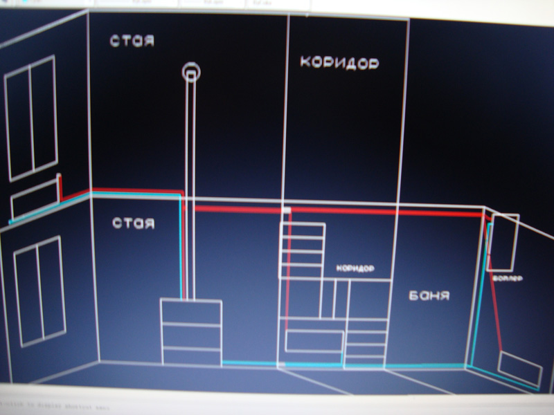

PCL82 - майстор
absurt, можеш ли да начертаеш един план на къщата, че около банята може и да не те разбирам вярно. Да дадеш по възможност точни размери. Няма да е зле да направиш и снимки на стълбите, банята и стаите. Така ще може да се прецени за какво има място, кое ще е най-функционално и най-естетично.
За диаметрите още не мога да кажа много, зависи от разстоянията, височините и мощностите.
За РС, казахме 1", но до кръстачката включително може тръбата да излезе и по-дебела (дано не).
Радиатора горе в стаята е най-безпроблемен-за него очаквай 1/2" или най-много 3/4". Имай предвид, че и кюнеца ще топли, но доколкото схващам височината е голяма-към 3м (30м3/10м2=3м). Такаче 2000Вт може да са малко много може и ок да са. Ако има нужда ще намалиш радиатора с кранчето.
Колко ще са дебели тръбите от печката и надясно зависи от бойлера и радиатора в банята-като най-далечни Радиаторът на стълбите за сега също е под въпрос, но най добре ще покажат снимките.
Тази къща няма ли си кухня?
Значи общата мощност май е към:
2000Вт стая+1000 и нещо стълби Вт+3000Вт бойлер, непостоянни+можеби около 800Вт баня=межу 5000 и 8000Вт (кажи какви са били пресметнатите мощностти)
