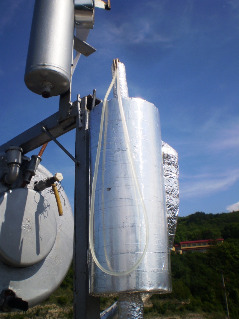

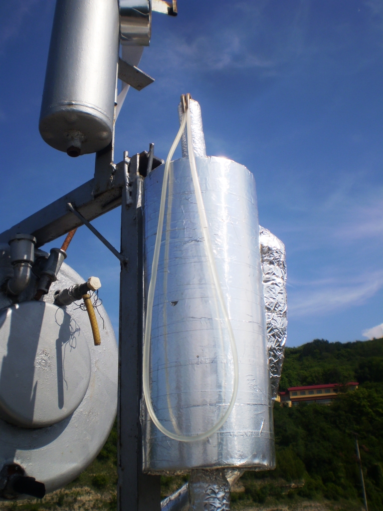

Понеже ме гони каръка завчера се наложи да източа системата заради спукан адаптор на входа на бойлера. Та понеже предния път докато уцеля нивото бърках постоянно с една пръчка в разширителя. Сега реших да си улесня нещата и да си направя визуален контрол на нивото. Е на снимката се вижда идеята с прозрачното маркуче. Вътре в съда е тънкостенна тръбичка. Едната подминава средата на съда а другата служи само за закачалка и връзка с атмосферата. Е не съм ги оставил в този висящ вид. Фиксирал съм ги към съда. И в стила от нищо нещо за капак на тръбата от горе едно празно кенче от бира.

Е през ноща няма как да работи. Всъщност тогава ще разбереш че почва да се включва защото се лъже от постъпилата топла вода на изхода на панела. И през дена става същото но си мисли че панела е стоплил а той не е. И почват едни по чести и кратки включвания.
От както съм преправил системата по този начин до сега не е пипано нищо. Дори не ми се е налагало да доливам поради загуби от изпарение. Преди поне веднъж в годината съм доливал по малко водичка.
Има един принцип в техниката. Колкото са повече елементите в една система които могат да се повредят толкова повече надежността пада. Като една верига е. Едно звено да се скъса и всичко пада на земята.

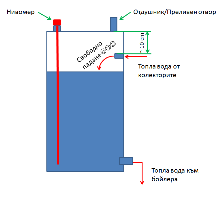

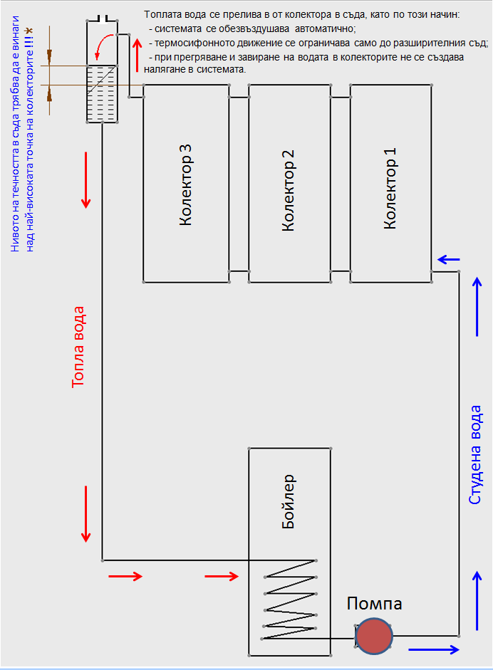

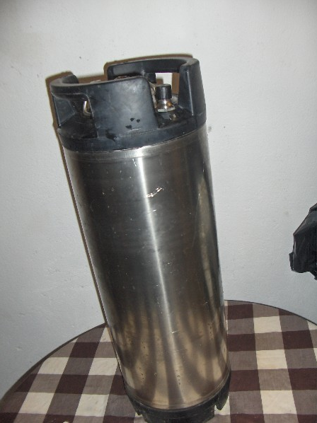

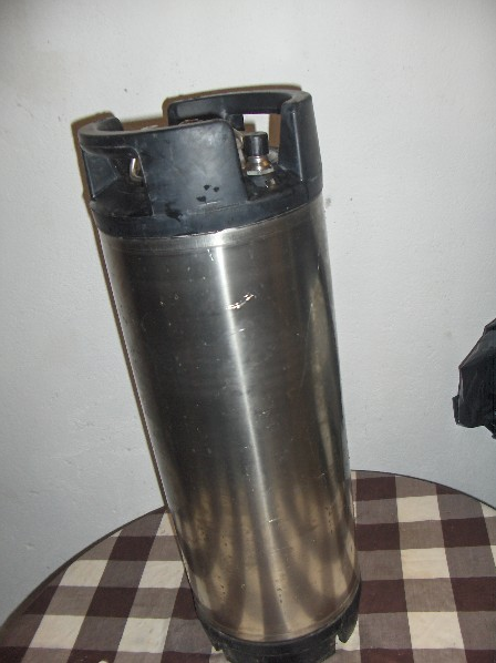

Та...и аз действам в момента по решението на колегата lov, направих си разширител/преливник от ... старовремска канта за безалкохолно....:), неръждаем, носи и на налягане ако на някой му трЕбва...с изводи и отвори на върха...абе - като за разширител правена :)
По молба на Иво - слагам следните картинки, до които се стигна след разговори IP to IP (това само за по-голяма нАучност на изложението го пиша) :):):)
Ето принципната схема на системата с преливник, показал съм 3 колектора - щото моите са толкова.
Също така - схема на самия преливник и снимка на КАНТАТА :):):)
Като "имплементирам" устройството в моята система ще наснимам и ще сложа реални снимки
Схема на системата с разширител-преливник
Схема на разширителя-преливник
2013-07-11_110236.png Кантата :):):)

Системата доказано работи дори и при прегряване. Вчера тоест завчера точно в най големия пек са ми спирали тока за 2 часа. Никакви проблеми. След като разговарях с колегата по едно време ми мина мързела и се възкачих на покрива от любопитство все пак да погледна. Никаква разлика в нивото от пролетта кога им правих преглед. Е има някакви 2-3мм разлика в нивото но едва ли са толкова показателни.
Всъщност като се замисля дори и да се образуват парни мехури то те избутват течността от тръбата която попадайки в разширителния съд от своя страна избутват същото количество в панела по студена. И така макар и малка се получава циркулация. Нещо като аерлифт помпите.
Предположението ми е чисто теоретично.
