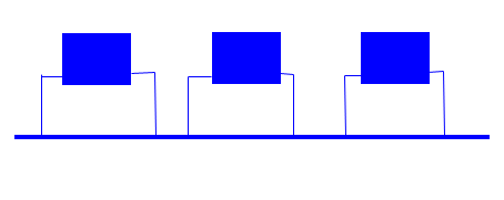

torbalan
- Дървен философ
- Мнения: 7887
Еднотръбните инсталации са от смесителен тип....
Идеята е горе-долу следната:
На входа на радиатора се подава част от потока, а изхода му се връща обратно в тръбата...
Температурата на потока пада след всеки радиатор, а мощността на радиаторите се регулнира с дебита....
Опитал съм се даго нарисувам, ама не ми се удава особено
Untitled-1 copy.gif (1.97 KиБ) Видяна 4089 пъти
