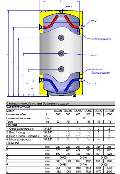

Благодаря на всички отговорили. Ако тръгнем отзад напред:
буфер 1000L (вис. 2040, диам.790мм) заводски тегло - 126kg, приблизителна площ -5,3 м2, по моите груби сметки излиза, че е направен от ламарина 3мм (тегло ламарина черна 3мм за 1м2 - 23,55 kg). Предпологам, че ламарина с дебелина 4мм и при буфер с форма паралелепипед би била достатъчна.
profy - специалист
Формулите и справочните данни, с които работя , са в съответствие с Наредба №29/04.04.1980 г. за устройство и безопасна експлоатация на парните и водогрейните котли с ниско налягане и Наредба № 15/28.07.2005 г. за технически правила и нормативи за проектиране, изграждане и експлоатация на обектите и съоръженията за производство, пренос и разпределение на топлинна енергия.
Изходни данни.
Обем 1000 м, диаметър на цилиндричната част 850 мм при дължина 1700 мм, изчислителна температура 110 оС, работно налягане 1,5 бар и стандартизирано изчислително налягане 2 бар. Материал термомеханично обработена дренозърнеста нелегирана стомана за съдове под налягане. Изпитателно налягане 1,875 бар за 5 мин.
Проектен живот 10 години, монтаж във вентилирано помещение, без химически корозии.
Дебелината на цилиндричната част с необходимите добавки и коефициенти за заваръчни съединения
и специфичен коефициент за надлъжен шев 1,15 е стандартизирана 2 мм. Дебелината на сферично дъно, съгласно теоретичния извод, следва да е двойно по-голяма от изчислителната за цилиндричната част плюс същите добавки, стандартизирана 2,5 мм.
Следва да се отбележи,че са налице отделни полуемпирични формули за изчисляване дебелина на сферични дъна.
Около щуцери, изводи за манометри, термометри, явяващи се концентратори на напрежения, е препоръчително усилване. Закрепване и монтаж се извършва чрез външни конструкции, които по Наредба № 28 за устройство и безопасна експлоатация на съдове, работещи под налягане от 26.02.1980 г. и Наредба за устройството , безопасната експлоатация и техническия надзор на съоръжения под налягане от 07.07.2008, не трябва да нарушават здравината и устойчивостта на съдовете.
По изискванията на ДИРЕКТИВА 2009/105/ЕО на Европейския парламент и на Съвета на Европа от 16.09.2009 г. относно обикновените съдове под налягане (актуализация на Директива 81/404/ЕИО от 25.06.1987 г.) и съответната Наредба за оценяване на съществените изисквания към съдовете под налягане от 24.09.2001 г. няма стандартизирани дебелини, освен привеждане към стандартните металургични дебелини при изчисленията или експерименталното определяне на минимално необходимите дебелини на тези съоръжения, предмет на нестандартното химическо, нефтохимическо и енергетическо машиностроене.
Ahmakov - специалист
И от пред назад, и от зад напред, не е това начина. Не си прави шега с такива работи. Фабричен цилиндричен е с 4мм стени.
