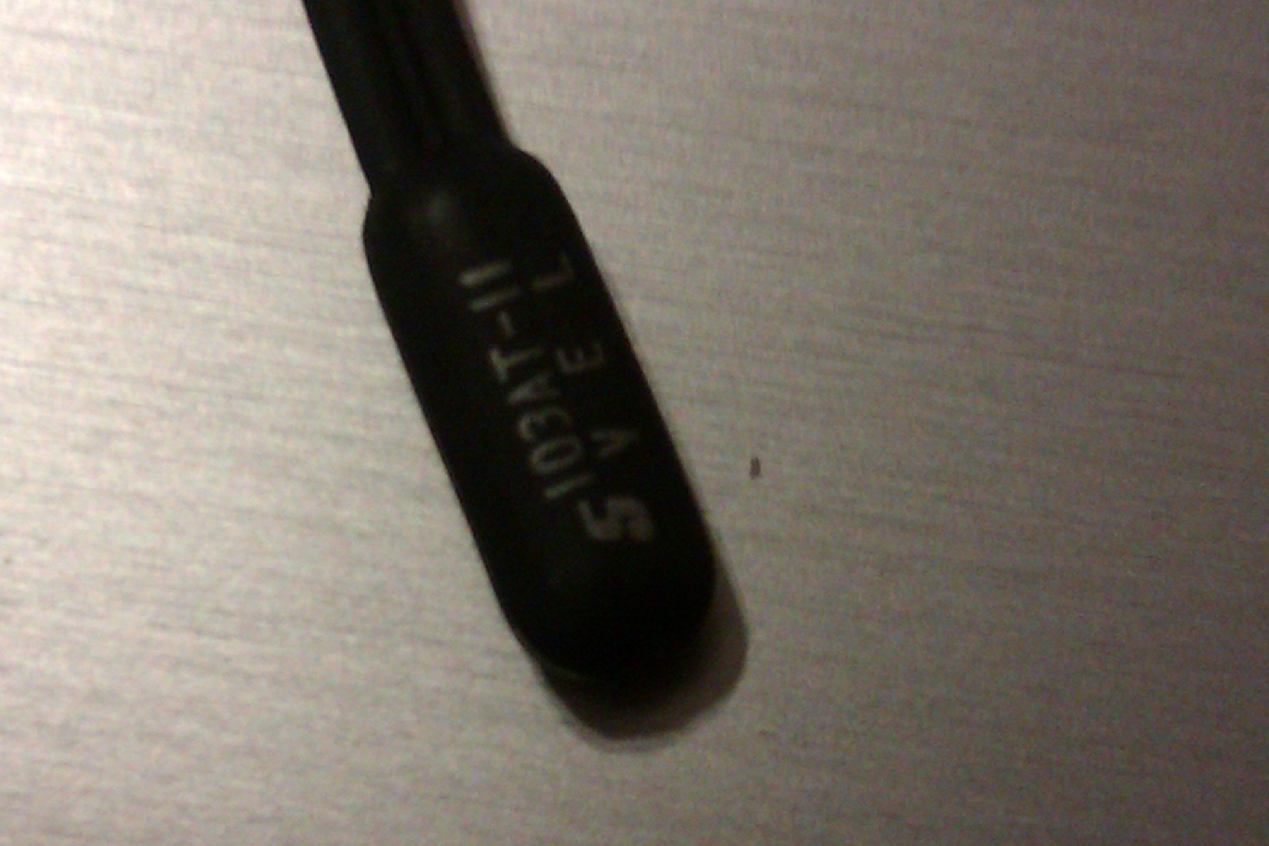

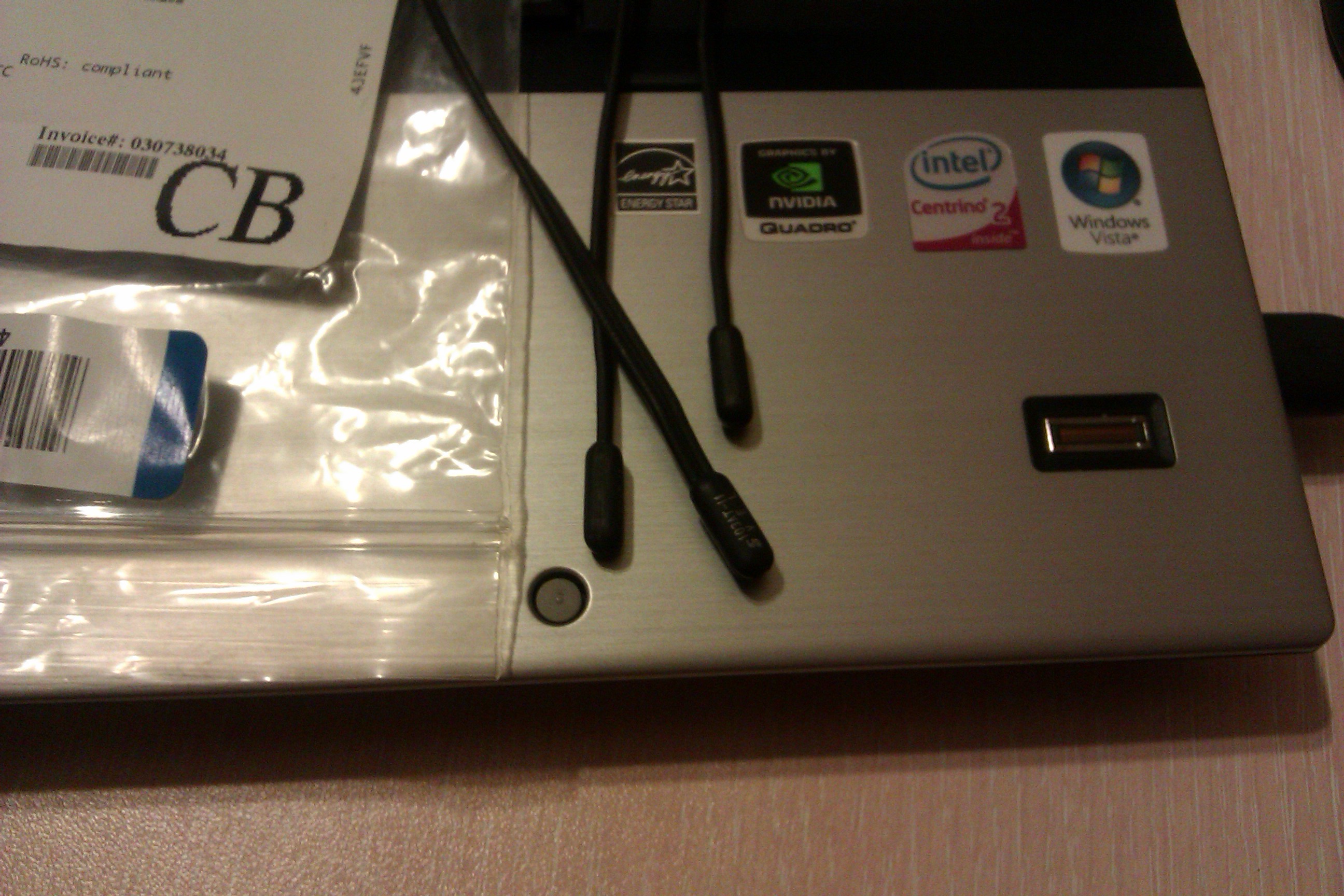

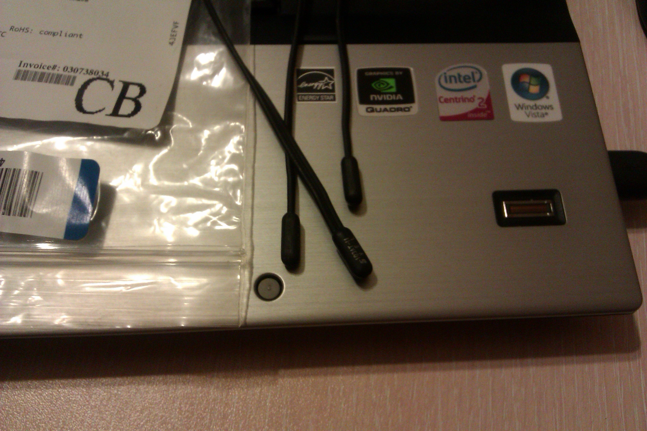

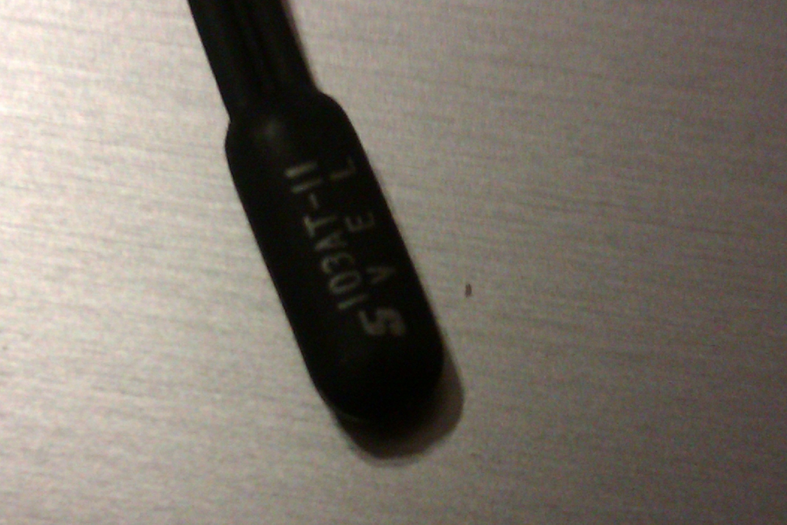

(след като ми прати файла и по буквите и магазин за ел.компоненти, между другото се оказа че са сравнително трудни за намиране ама на цена от 6 кинта бр. има. бахти термисторите.)
тази вечер ще си ги разглеждам... имам си 4 бр.
и трафа си взех 12в/0,5А, демек малко повече от 5VA

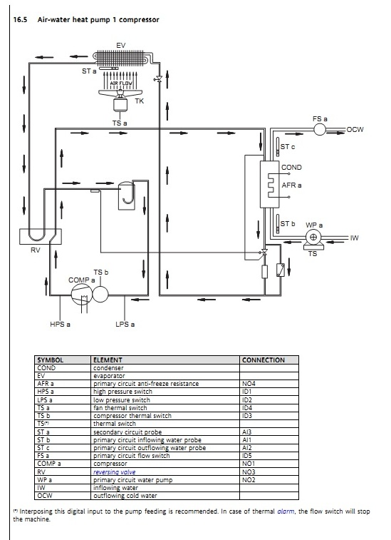

пробно го запалих сега и ми дава грешка във високото налягане на компресора (ще се мъча да го препрограмирам да не си търси дигиталните сейфти датчици)
N_Marinov - напреднал
обаче, има нещо което малко ме обърква,
вход AI1 - го дават по схемите да е вход вода в топлообменника,
вход AI2 - е температура изход на вода от топлообменика.
или аз нещо не схващам или има някаква странна логика, защо ползват стратегия да контролират компресора по температура на входа а не на изхода?
аз лесно ги разменям и ползвам само изходящия датчик но ми е интересно защо е таква логиката.
Ahmakov - специалист
Аl1 дава информация за режим отопление, а Аl2 за режим охлаждане /обезскрежаване/, пази да не замръзне водата.

a_stoev - майстор
N_Marinov написа:
е и климатика работи така, замисли се малко. Почти всички машини са на такава логика, регулират по входа на машината.
Трябва ти температурата на агента, който се връща от климатизирания обект на входа на машината да влезе в граници, което значи че си е свършил работа. Ако мериш изхода, като изключи след малко вече е под задание и веднага включва и веднага вдига над задание и веднага изключва.
