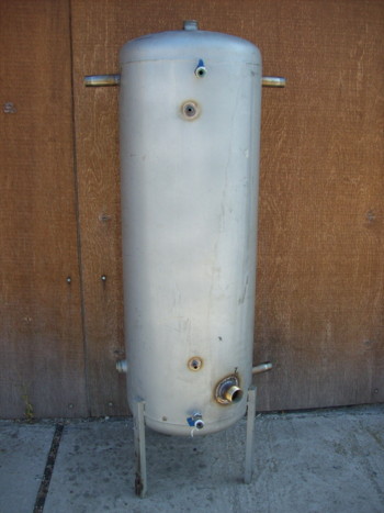

На всички схеми топлото влиза от горе и пак от там излиза,студената също пък долу :? Да ли ако е обратно няма да е по добре :? :? :? На пример ето така:
П.С. Ох и така не ми харесва,може би някакво друго разположение на входовете.
Не може пък никой да не ползва подобна схема.

Eee,кажи де къде точно да се разположат входовете и да действам. :partyman:

То че топлата ще е горе ясно,ама колко горе 10-15-20см :? Това че на всички буфери е така не ми пречи да се съмнявам да ли това е най добрия вариант,за това и пуснах темата с надеждата някой да сподели мойте съмнения,ама не се намери такъв/значи са били напразни/.Буфера е малък 150л и го слагам само заради ТП за да постигна по голям дебит и да и помага в режим на размразяване.

LazarGanev - "Велик майстор"
kuuuuuul написа:
Жоре, виж сега - нарочно винаги топлото се включва горе, за да не стане боза. Буферът трябва да се пълни и изпразва на слоест принцип - ако производството на топла вода е по-голямо излишъкът се напомпва в буфера отгоре надолу, ако консумацията е по-голяма буферът се изпомпва пак отгоре. Ако ги вържеш обратно цялата вода в буфера ще се омеси и ще е с еднаква температура.

Има и такъв вариант при който -буфера е само удебелена тръба , поставя се на топлата тръба излизаща от термопомпата , преди да иде към консуматорите , естествено буфера е малък , или толкова литра колкото да стигне през времето на дефрос . :? колко е ефективно сега не мога да кажа , питайте Денучи - той най добре знае :wink: .
kuuuuuul - майстор
Буфера вече е готов,добавих му 3 стуцера на 1ц,един на 1и1/2 за нагревател и две тръбички за датчици.Благодарности на Денучи от който го взех. :partyman:
