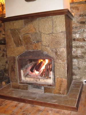

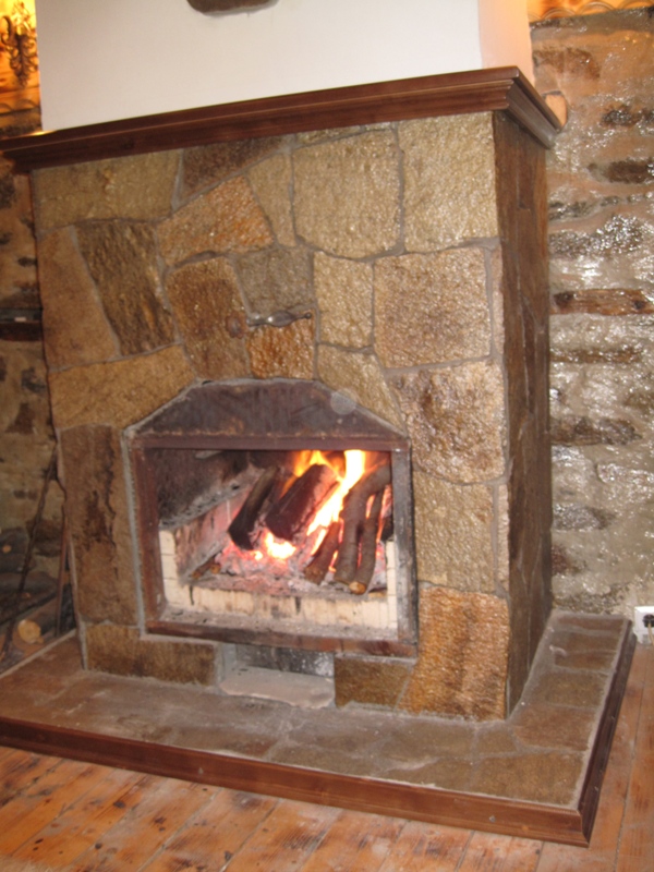

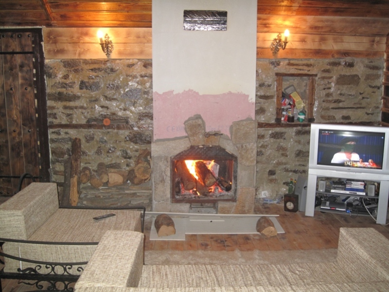

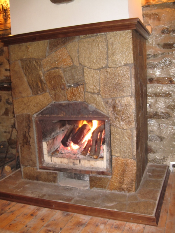

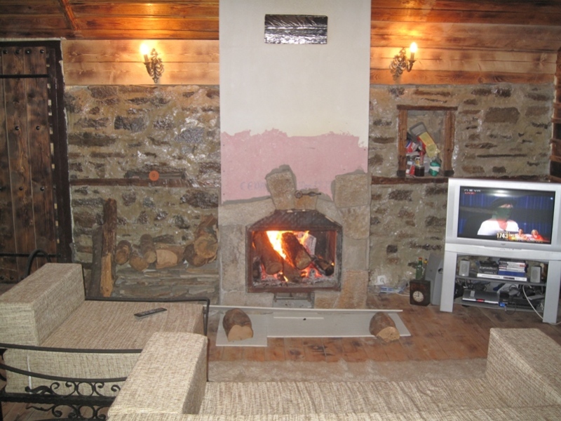

Колега това като вариант май ми допада най - много.Ако обаче се направи голяма камина и примерно в нея да влизат метровици и да има водна риза за отоплението на другите стаи това пък ще е перфектно.Едната камина на плевнята си я направих аз /металната част/просто майстори след това ми я облицоваха.Помпата за парно е около 200 300 лв така че по добре с нея пък ако спре тока мисля че системата ще работи и на самотек.Или ако е камината в механата няма да става това/в смисъл да трябва котела да е примерно в помещение тип мазе/
Ето и снимки на камината дето си скалъпих сам, в една зруга тема пуснах едно питане как да отоплявам помещението по бързо и тази седмица ще си направя препоръчаното от един колега.Иначе при температура от минус 5 градуса внавън в помещението е 5 градуса с пусната камина за около час температурата става 14 15 градуса.Пускам и една духалка да духа от другия ъгъл на помещението за да подпомага въртенето на вуздууха
