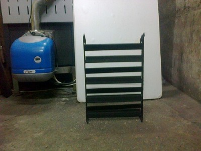

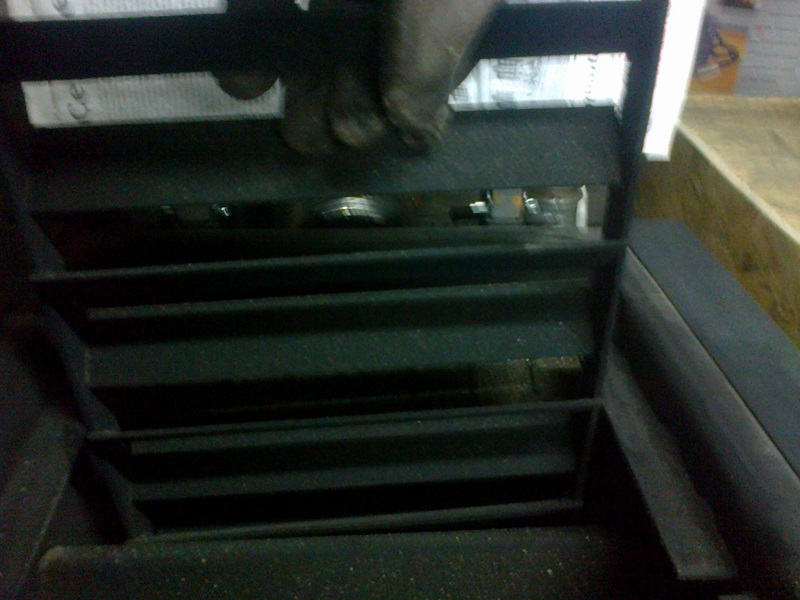

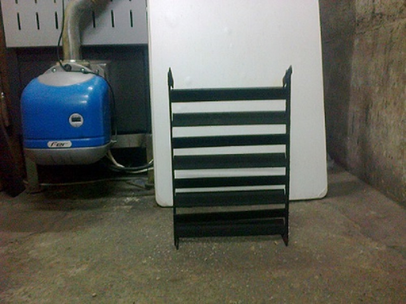

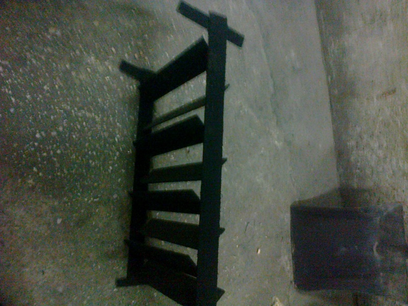

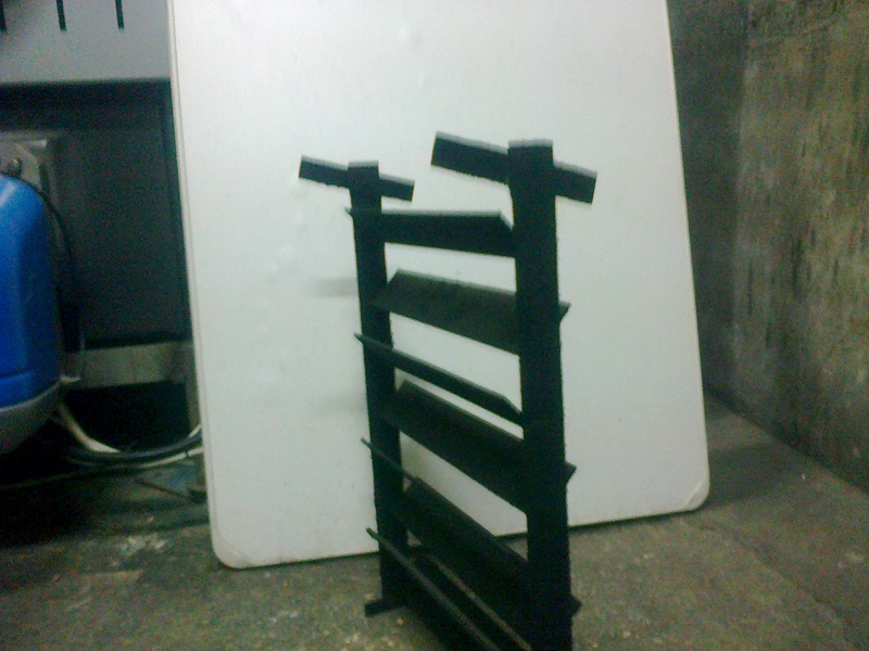

Ламарината между първия и втория ход съм я махнал/по съвети на съфорумници и е по-добре/. Преди две седмици поставих трипътен термостатичен вентил и първите ми наблюдения бяха, че по стените на котела се събира по-малко пепел и горелката работи по-кратко време на максимална мощнос и по-продължително време на минимална. Също така котела не изстива по-вече от 50градуса като тези дни при нас си беше доста топло и се случваше горелката да не включва 2 до 2,5 часа.Снимки ще направя, но ще е след ден два когато чистя котела. Относно това дали съм доволен от котела - да.Колеги от форума, които се занимават професионално с темата в други теми са писали, че тези котли са най - котирани за работа с пелетни горелки.

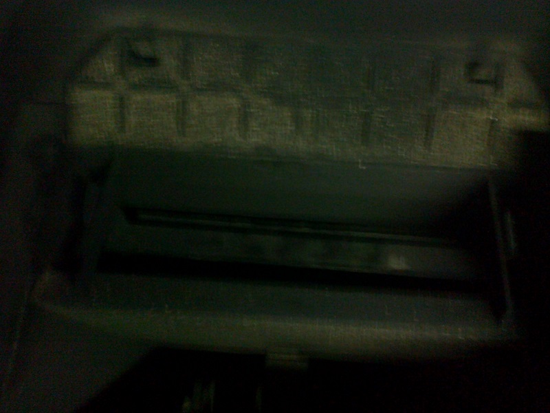

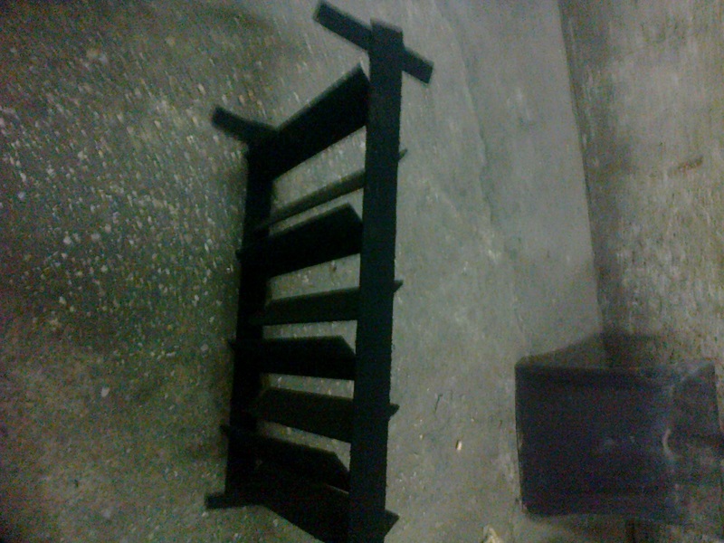

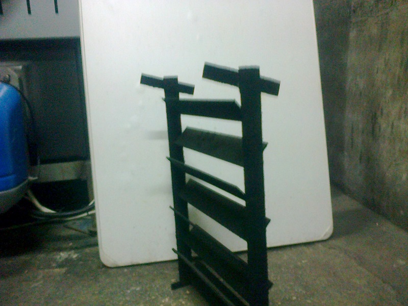

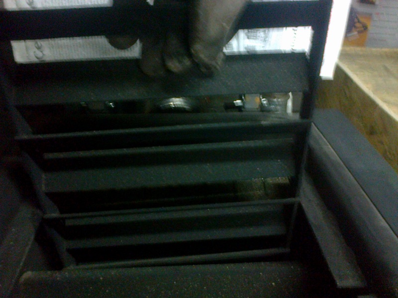

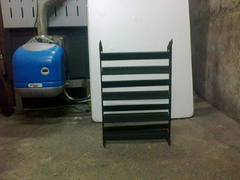

Ето и обещаните снимки. Дано да добиеш представа.

ООо голямо благодаря колега.Искам да питам тези пластинки в една посока ли са наклонени(надолу)или се редуват едно нагоре едно надолу.
Иначе и на мене ми беше такава идеята за турболатори .
А като ги сложиш в котела плътно ли лягат по страниците. :partyman:
Поздрави
относно трипътния вентил ще си сложа такъв който отваря на на 61 градуса(за котела му дават тези градуси като препоръчителни за входна вода)
