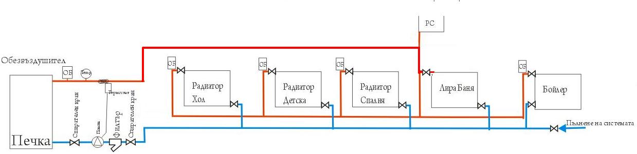

m.lukanov1951, много е просто оразмеряването, ще го обясня за простого човека що е това , по практично без прекалена теоретичност - трябва за всеки участък от отоплителната система да подбереш такъв диаметър тръби, че дебита и скоростта на потока през него да бъдат в допустимите граници. Просто нали? А сега един пример - имаш инсталация с 5 радиатора, които са вързани в попътна схема, т.е. тръгват от котела 2 хоризонтални щранга, обикалят всички радиатори и на всеки радиатор има отклонение - схемата по-долу. Най-лесния начин е да отидеш в магазина, да вземеш "едно топче тръба за парно", малко тройници и кранове и да изпълниш системата. Виждал съм много ракива самоделки, че и не само. Ако се загледаш в схемата обаче ще видиш, че има участъци, които захранват 5 радиатора, има такива, които захранват един радиатор - ако са с еднакъв диаметър няма да бъде горното условие, което съм повдигнал в черно. Затова - взимаш наръчника с формулите, плюнчиш молива и смяташ - дължини, сечения, хидравлични съпротивлени, хидравлични загуби, дебити, скорости... Някои пък дават луди пари за софтуер, който да им прави тез халваджийски сметки, ма ти засега наблягай на молива :)

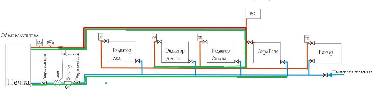

Много е гадно човек да е болен,оздравявай бързо всичко друго е ала бала.Според тебе ще работи ли коректно системата от схемата,ако подаващата се свърже директно към тръбата до най-близкия радиатор този на който пише хол и примерно подавщата е 1цол също и връщащата е 1 цол, а отклоненията към радиаторите,лирата и бойлера с ал. вложка 16мм.

m.lukanov1951 написа:
Всичко в зелено - 1", останалото ф16 и няма да имаш проблеми.
Е голем си,благодаря много :respekt:

Къде ще ги размяташ тези 1 цол тръби в апартамента :? :) , Лазаре оздравявай , то и аз съм на чайове и витамин Ц като се върна от работа , че мръзна на един обект на полеви условия (има и такива) :wink: .
