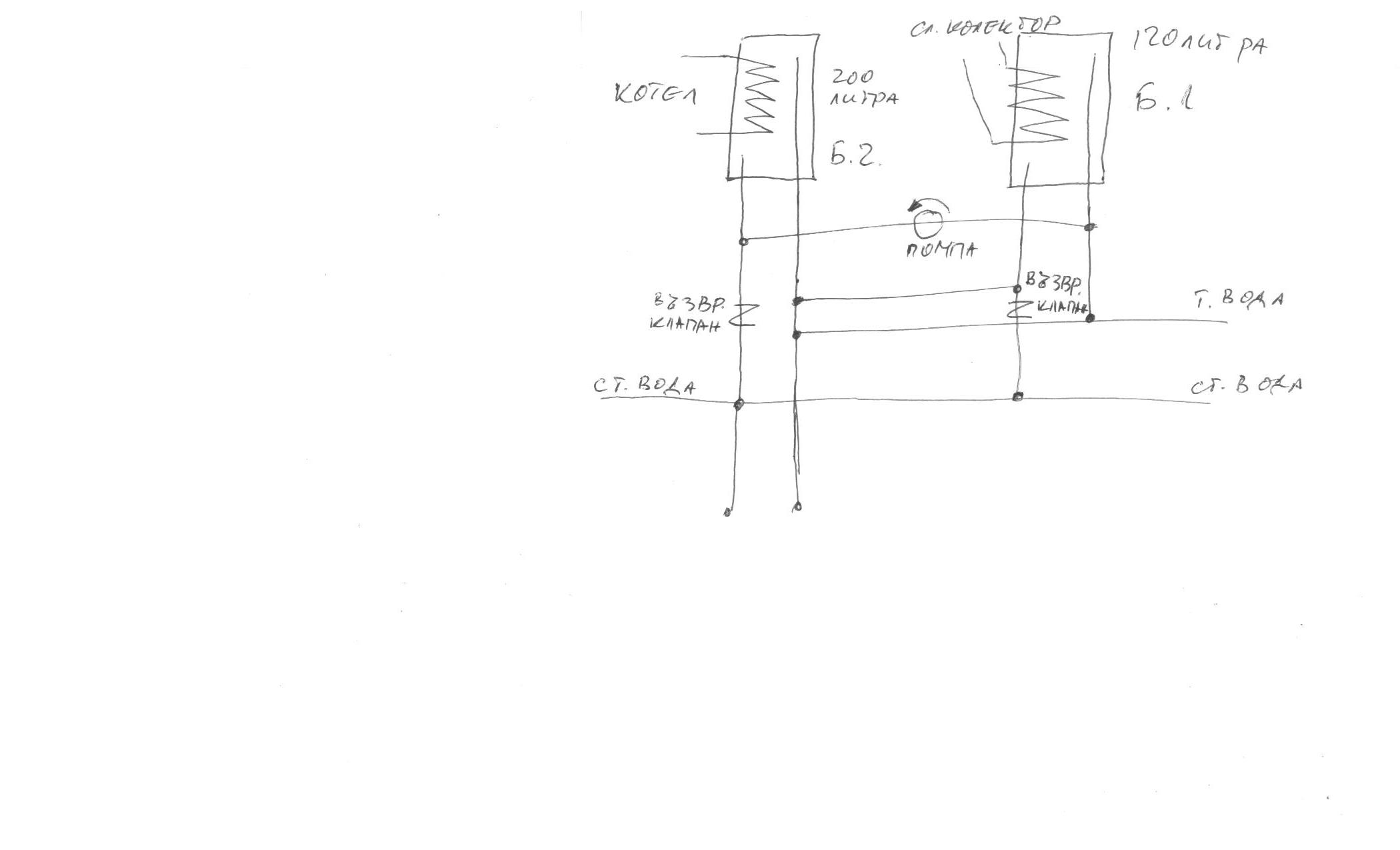

Само да питам,правилно ли е свързването на бойлерите.Гледах в друга тема,че трябва да има възвратен клапан и след циркулационната помпа.
Получава се така че серпентината на бойлер едно,ще топли двата бойлера през лятото,а серпентината на бойлер две през зимата.
Въпроса ми е дали е свързана правилно помпата,и тръбите между бойлерите.
LazarGanev - "Велик майстор"
Не че не може, но според мен не е добре това връзване. Така ще се получи хладка вода в двата бойлера, особено ако не управляваш помпата по никакъв начин. Най-добре е помпата да черпи от горещата тръба на соларния бойлер и да я вкарва в горещата тръба на котелния. Така водата ще си остане разделена на слоеве. И трабва да помислиш как да управляваш помпата за да не се изпразни топлата вода от соларния. Тя ще трябва да включва за кратко време - може би от датчик в средата на бойлера.
