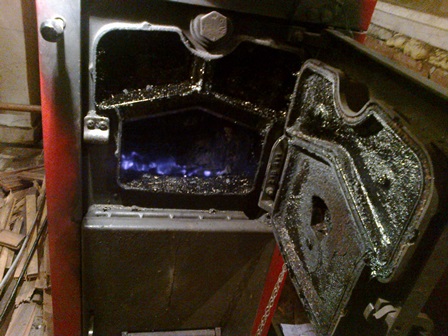

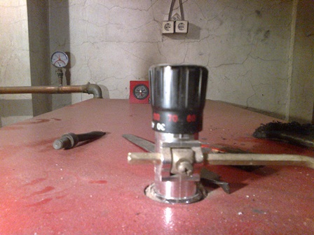

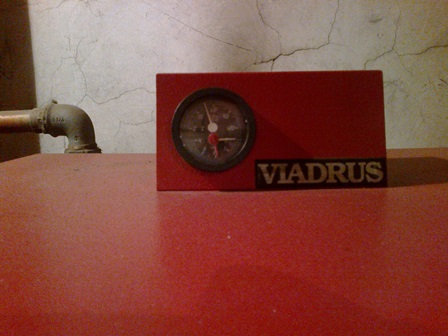

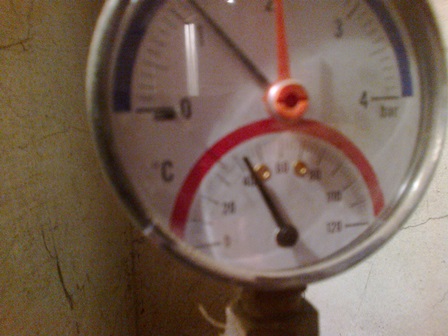

ivanovbg написа:Или термостата се е скапал, или дървата не могат да качат 60 градуса. Реално колко градуса имаш на тръбата? С ръка държи ли се?Днес направих 95 вътре, на изхода показваше 70 и дори и не си помислих да я пипам, и вътре радиаторите не се пипаха, стана си сауна по стаите, жената държа отворен прозорец цял ден....
LazarGanev
- "Велик майстор"
- Мнения: 15104

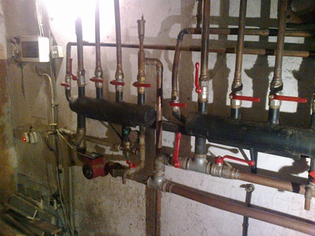

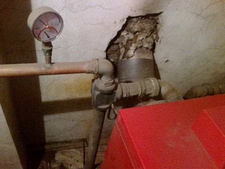

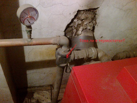

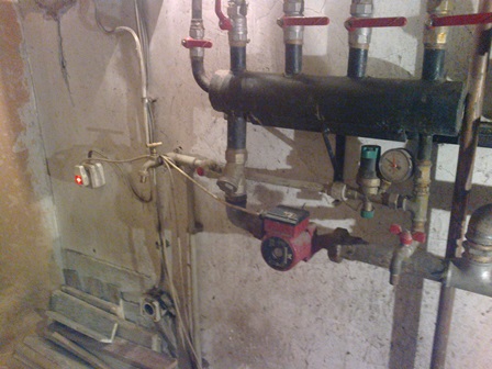

На пръв поглед системата изглежда доста кадърно направена. Тов дето го показваш май е трипътен термовентил, но защо е на горещата вода, а не на студената? Той така нищо не регулира (май)
filmatoplo
- Мнения: 17842
На пръв поглед термовентил Есбе , но не е поставен правилно , особено ако в системата е само тази помпа .
