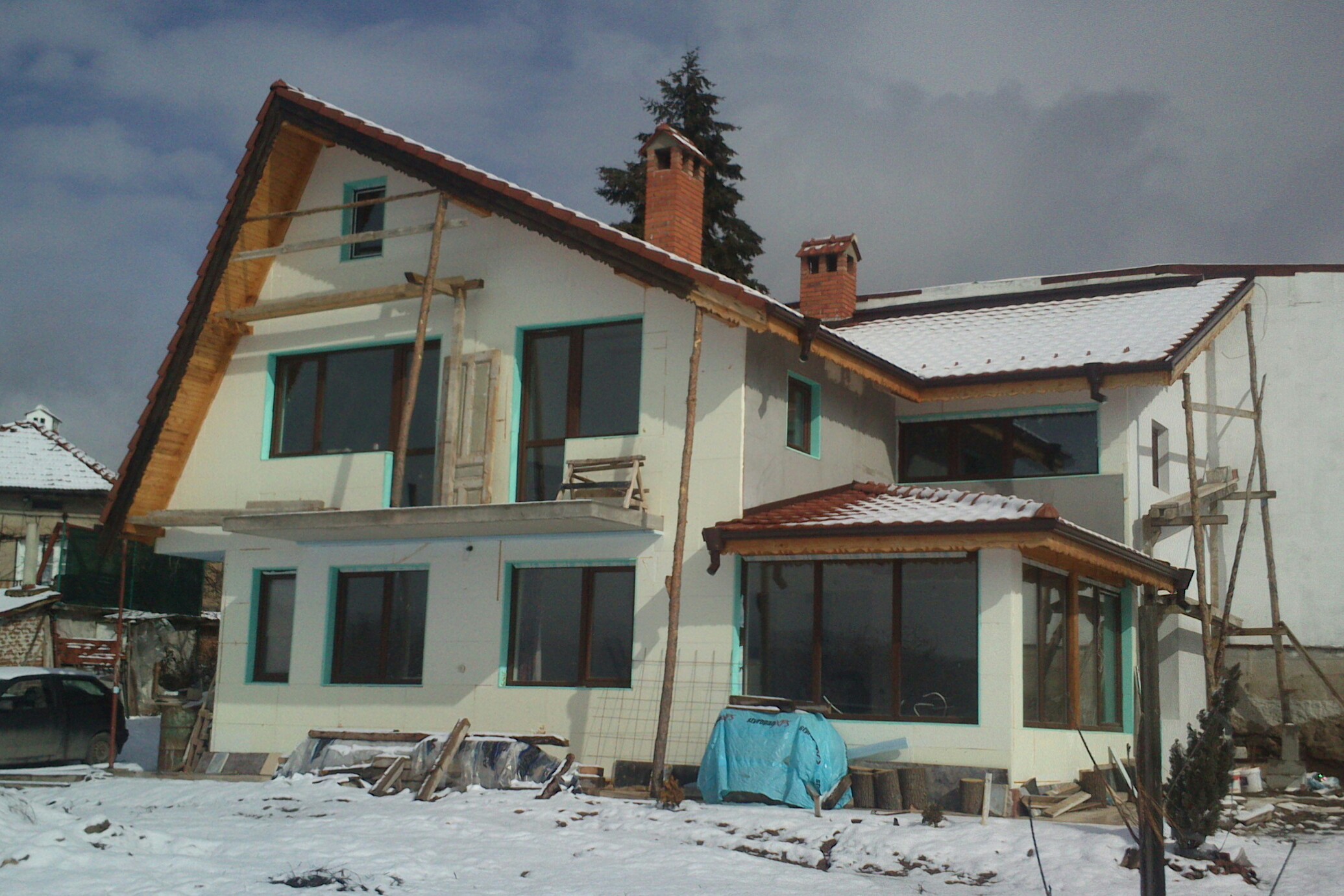

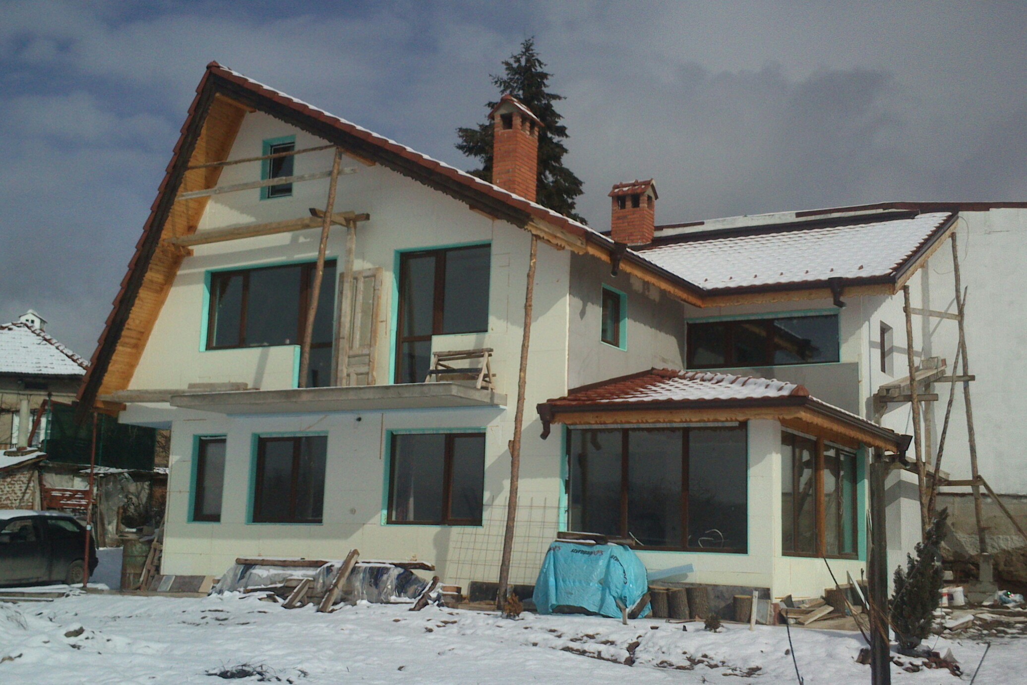

N.Petkov - специалист
Благодаря за отговорите, комина не е проблем 20х20 коминни тела височина затова е снимката над 9м. Вторичен въздух съм вкарал под пода с въздуховод, камината си има отвор отзад за него и както казах дървата са рязани 2012г. и са под навес.
Предолагам че влияние оказва ниското
атмосверно налягане, снощи беше такова.
Сега ще проверя в сайта на кратки за чистото стъкло, но съм сигурен че на вратата няма отвори защото си мислех да наравя такива във въжето.
Ето и вилата:
Последна промяна от N.Petkov на ср ное 05, 2014 11:57 pm, променено общо 1 път.

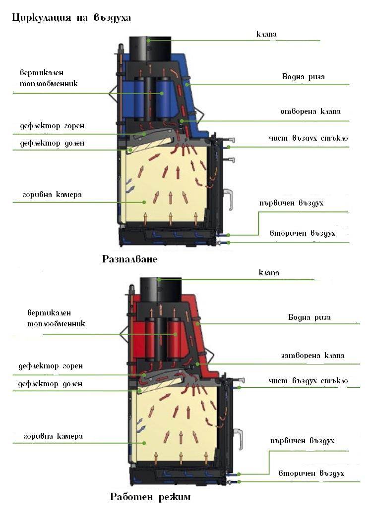

Radoslaw - специалист
Това е камината ,която не зацапва стъклото ,само ,че цената е двойна в сравнение с твоята.
КПД и обаче достига до 87%,нещо ,което болщинството от котлите не могат да постигнат.
