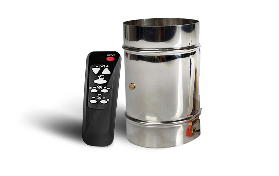

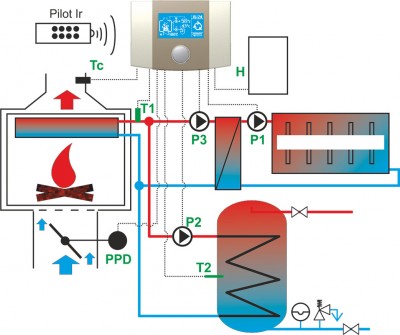

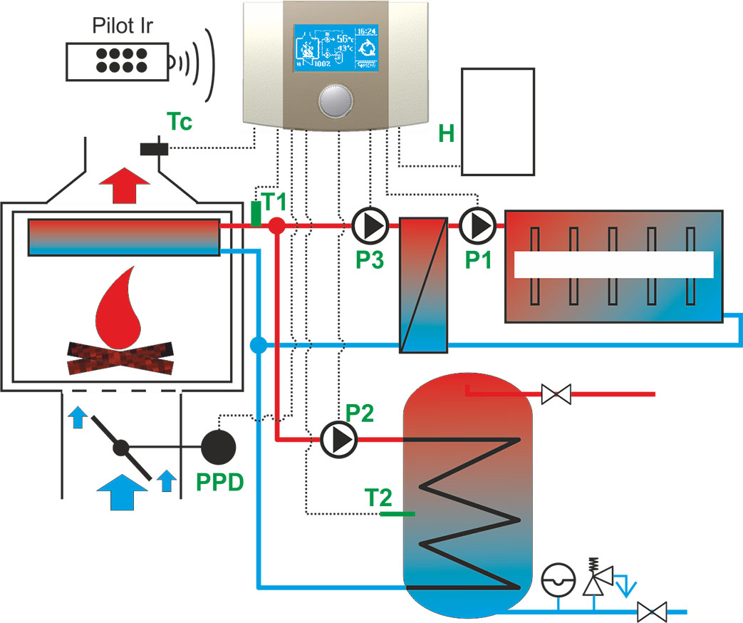

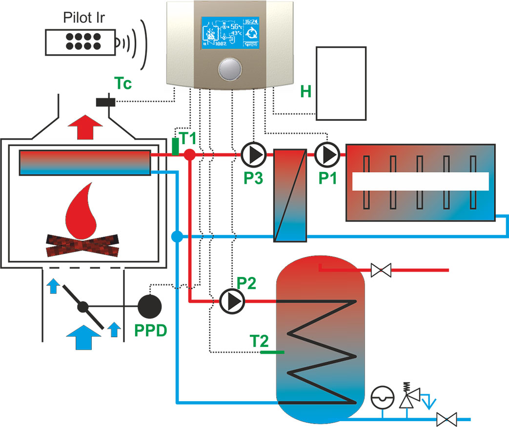

Сложи си един контролер с регулируема клапа и няма да ти завира ,никога.той българина ,пари за нови неща не обича да дава,но все пак трябва да се върви напред.Иначе още да сме си с мобифоните.
Radoslaw - специалист
А Клапата изглежда така,че даже и дистанционно има.
