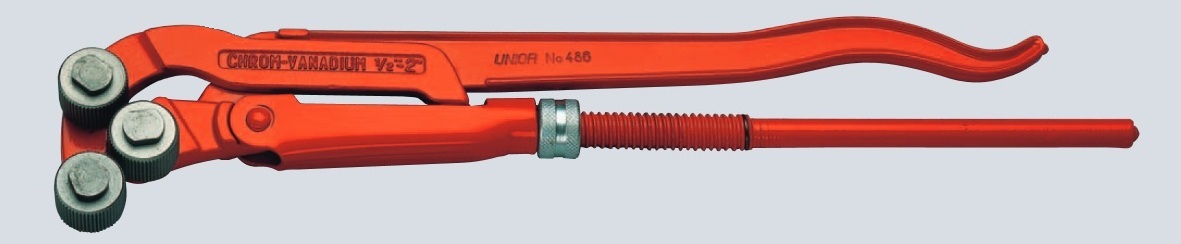

fbr написа:То за тази цел си има и специални клещи за накатка. Не можах да намеря в нета и да покажа какво представляват. Ползвам от едни колеги на заем. По точно занеса си всичките чаркаляци и за десет минути всичко е накатено и готово. Не че и с ножовката или шабъра не става но е само за екстрени ситуации да се спаси положението.Andri01 написа: Сега резбите по принцип са по "гладки",и трудно задържат кълчищата. Но Филма си е професионалист и той си знае!Гладките ги наръбваш малко с ножовката и си ги задържат съвсем добре.

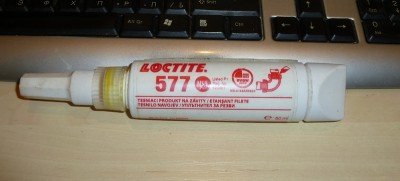

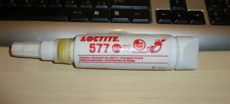

И нещо много ми е интересно тука толкова специалисти по тръбите пишат. То сапуни блажни бои и разни други шаманства, а нито един не е казал че ползва анаеробни лепила като например това. Това е мек тип лепило и сглобката може да бъде разглобена без особенно усилие. Има и твърди която рядко ползвам за хидравлики но само когато не се очаква че ще се наложи да се разглабя. Не че не е възможно но става с нагряване.
Разгеле намерих една картинка с някакъв модел такива клещи за накатяване на резби.
Pipe roughing.jpg (52.97 KиБ) Видяна 2190 пъти
