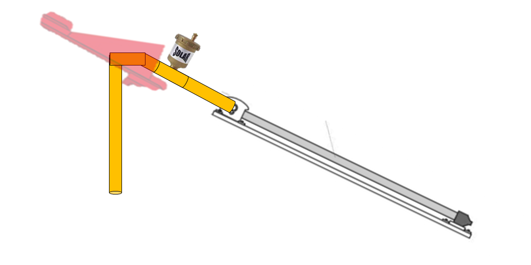

Сега имам други притеснения пак заради формата на тръбния път:
Както може да се види тръбния път съм го направил по този начин за да мога да го прекарам през вентилационна керемида.
Притеснява ме че обезвъздушителя не е в най-високата точка и има риск от задържане на въздух в системата. Смятате ли че това ще е сериозен проблем за работата на инсталацията ?
шоп - майстор
Аз бих пуснал тръбен път макс Ф12/16мм
Пак според мен имате основания за големи притеснения. Вие или упълномощено от Вас лице проектира и направи системата?
П.П напоследък често срещам прокарване на тръбен път през вентилационни отвори. Ако е удачно и близко-разбирам. Но, дори и с 2 метра ако трябва да се увелични тръбният път за мен това е кощунство. Особено при наличието на съвременната строителна химия.

За проектиране не може да става въпрос по скоро експериментиране от моя страна. Основната причина поради която го направих по този начин е ограничаване до минимум тръбния път на открито и да избегна пробиването и херметезирането през керемидата.
Какви ще са симптомите свързани със задържането на въздух в тръбния път над обезвъздушителя ?
шоп - майстор
Възможните симптоми са:
-липса на тотална циркулация
-слаба циркулация
-шум в помпата
-слабо ефективна система

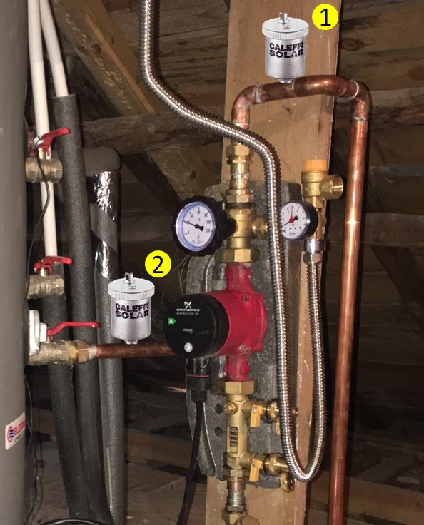

Какъв е най-удачния вариант за хидроизолация на дупка пробита в керемидата ? Предполагам полагане на битумна лента върху гумента изолация и облепяне с алуминиева лента след това ?
Относно обезвъздушаването на серпентините и тръбния път около тях.
Обезвъздушител с означение 1 е задължителен, а 2 необходим ли е ?
naskov - майстор
Аз слагам и 1 и 2. По принцип ако имаш напорна помпа обезвъздушаването става лесно, дори и с тръба през вентилационната керемида, като използваш двата щуцера на помпената група. Ако нямаш такава, то добре е да има 1 и 2, та дори и 3 на покрива. На покрива можеш да използваш ръчен соларен обезвъздушител за 5лв
