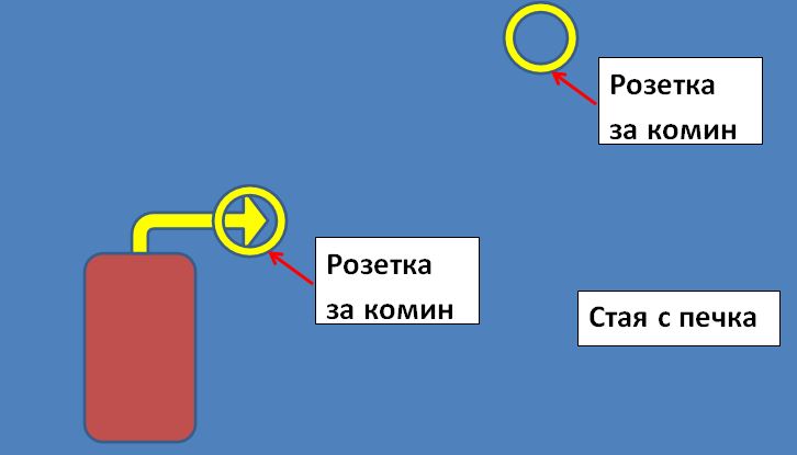

lpoik написа:Колеги какво става? Aвтора на темата дали не емигрира за топлите страни!Здравейте,![]()
не , не съм емигрирал за топлите страни
Имах лееки ангажименти с едни плочки в банята и затова не ми остана време да драсна два реда.
Съжалявам.

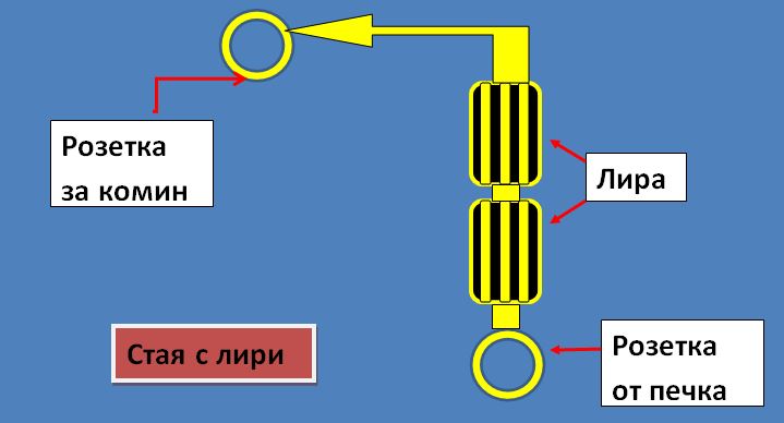

В по-горните постове колега ме бе помолил за снимки.
Не успях да направя /това е друга тема-защо/, но като компенсация успях да начертая грубо-грубо печката и цялата "схема", която изградих.
Надявам се да се разбере моя чертеж.
Проблема все още си остава,
Качвам снимките.

Проблема според мен ти е в лирите. И аз навремето сложих 1 лира за по добро усвояване на димните газове. Проблема дойде от това, че тя се запушваше от сажди на 3-я ден и печката бълваше дим при всяко отваряне на вратичката. Та издържах само 2 седмици на режим свали, почисти и отново качи и я махнах.

Колега,здравей.Това с лирите колкото е добре толкова и зле 100% съм сигурен, че лирите са запушени.Един съвет,пробвай на първо време без лирите ако се оправи значи са лирите.И друго нещо,вместо лирите вземи криви кюнци и ги направи на спирала от печката до розетката.Ако ме питаш мен две лири са много и само ядове ще ти създават.Успех.

lpoik написа:Колега,здравей.Това с лирите колкото е добре толкова и зле 100% съм сигурен, че лирите са запушени.Един съвет,пробвай на първо време без лирите ако се оправи значи са лирите.И друго нещо,вместо лирите вземи криви кюнци и ги направи на спирала от печката до розетката.Ако ме питаш мен две лири са много и само ядове ще ти създават.Успех.Довечера като се прибера ще смъкна лирите, ще ги "ревизирам" и ще пиша за резултата.![]()
