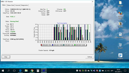

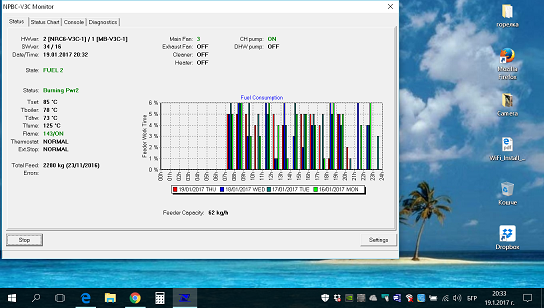

Айде да се похваля,с днешните доработки и с помощта на светилото в тунинга и битката с газовете bobi65 .Свалихме газовете под 100 при температура на горене около 1200гр.
Трифон П.Трифонов
- Мнения: 22967
Стоян Славев написа:Айде да се похваля,с днешните доработки и с помощта на светилото в тунинга и битката с газовете bobi65 .Свалихме газовете под 100 при температура на горене около 1200гр.Как го постигнахте? Какви са котел, горелка, как и какво донатъманихте?
Стоян Славев
- Мнения: 103
Трифон П.Трифонов написа:Стоян Славев написа:Айде да се похваля,с днешните доработки и с помощта на светилото в тунинга и битката с газовете bobi65 .Свалихме газовете под 100 при температура на горене около 1200гр.Как го постигнахте? Какви са котел, горелка, как и какво донатъманихте?
Котел и горелка Бърнит 40/35кв.като горелката е пел еко.Нещата са много...Ламбда наблюдение,ошамотяване на камерата,задкрилки пред и над горелката,още два хода, над плочата,вторичен въздух за доизгаряне,турболатори навсякъде.Ще изчакаме 3дни да и продължаваме към 94%кпд.
bobi65
- Мнения: 330
Стоян Славев написа:Айде да се похваля,с днешните доработки и с помощта на светилото в тунинга и битката с газовете bobi65 .Свалихме газовете под 100 при температура на горене около 1200гр.Ехх днес си щастлив.. А сутринта щеше да го продаваш..
((1200 -100 ) / 1200) х 100 = 91.66 Процента КПД
Другата седмица ще добавим още един процент..
