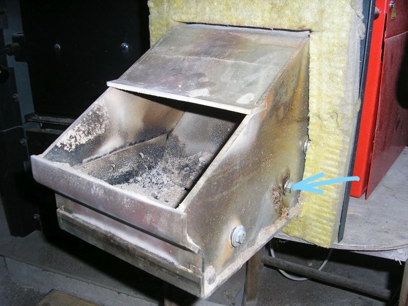

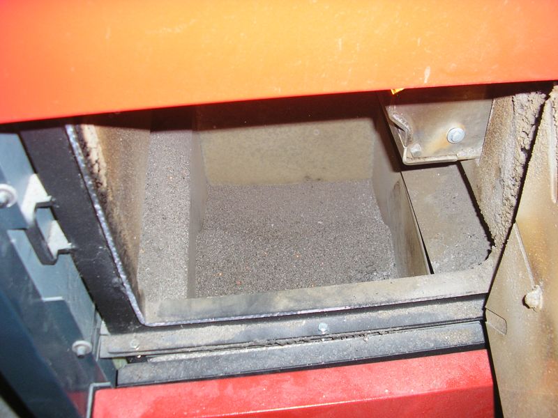

LazarGanev написа:Да бе, това е ератовска горелка пето поколение, самопочистваща.Да, такава е. При всяко гасене решетката излиза. При запалване си прави зададените тестове. Горя много качествени пелети, и не дават абсолютно НИКАКЪВ шлак. От снимката, направена преди няколко минути в работно положение на камината си вижда пепелта в чекмеджето. И наистина си прав, като се замислих върху думите ти. При загасване на горелката върху подвижната скара няма нищо за почистване, и няма нужда да се движи.
От клиповете не се вижда КАК става задвижването на скаричката? Отвън нищо не се вижда, а не трябва да я разглобявам. Ако имате снимки или чертеж, лесно ще се ориентирам.
Като дойде майстора, ще разгледам конструкцията, и ще видя какъв е проблема. Ако е възможно.

Майстора дойде днес. Свали горелката, и започна да я почиства. Имаше малко нагар само по решетката с отворите, никъде на друго място. Забелязах, че един от болтовете е разхлабен. При монтирана горелка на котела болта не се вижда. От снимката на свалената горелка се вижда. Болта е не тоя под ватата, а пред него - тоя с почернялото около него и със стрелката. Тоя болт притяга наклонената плоча пред нагревателя към страничната стена. Убеден съм, че не е добре стегнат при изработката на горелката още в завода. Иначе няма начин от 4 болта да се охлаби само един. Вероятно тая плоча при нагряване леко провисва надолу, и опира в подвижната решетка. Забелязваха се и следи от опирането на тая плоча с решетката.
След това всичко е нормално, за сега. И да, доста от Вас написаха за вероятната причина. Благодаря! Но не я отворих само заради гаранцията. След като мине гаранцията, ще я направя по мой вкус. Има какво да се подобри по конструкцията.
