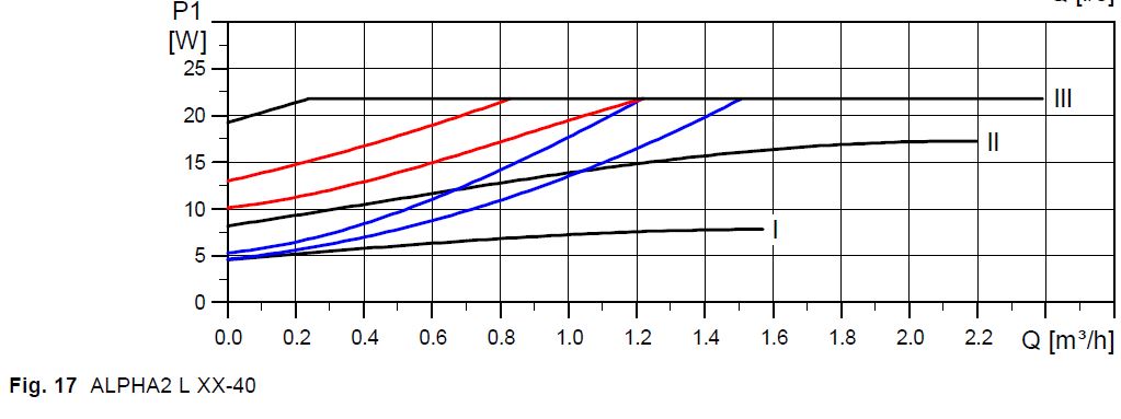

В реални работни условия консумацията на ел. енергия може да се види директно на Алфа 2 (без "L").
Нали питането беше ако всички ел. задвижки са затворили и помпата няма накъде да прибутва. Предполага се намаляване работата до минимум, т.е. 5 вата: 5 W х 24 часа х 30 дни = 3600 вата. Не че това е работа в реални условия... Не мисля че заслужава да се коментира разхода на ток в пари от тази помпа.

Относно помпата. Няма ли модел на Grundfos който при нулева циркулация да изключва. Ака са само тези 5W при затворени задвижки не ме притеснява.

Изглежда че при затворрени термозадвижки (дебит 0) консумацията ще е 5W което ме устройва.
