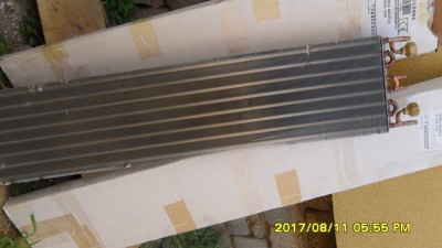

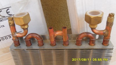

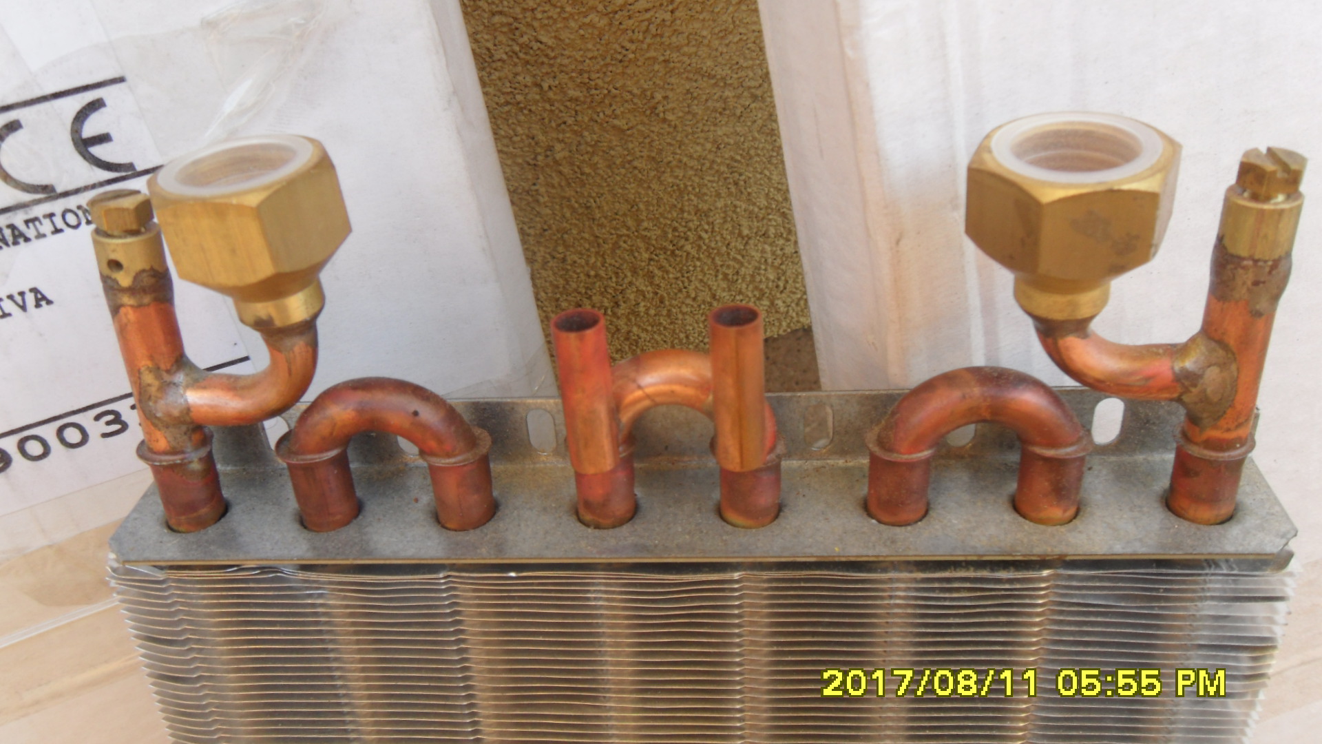

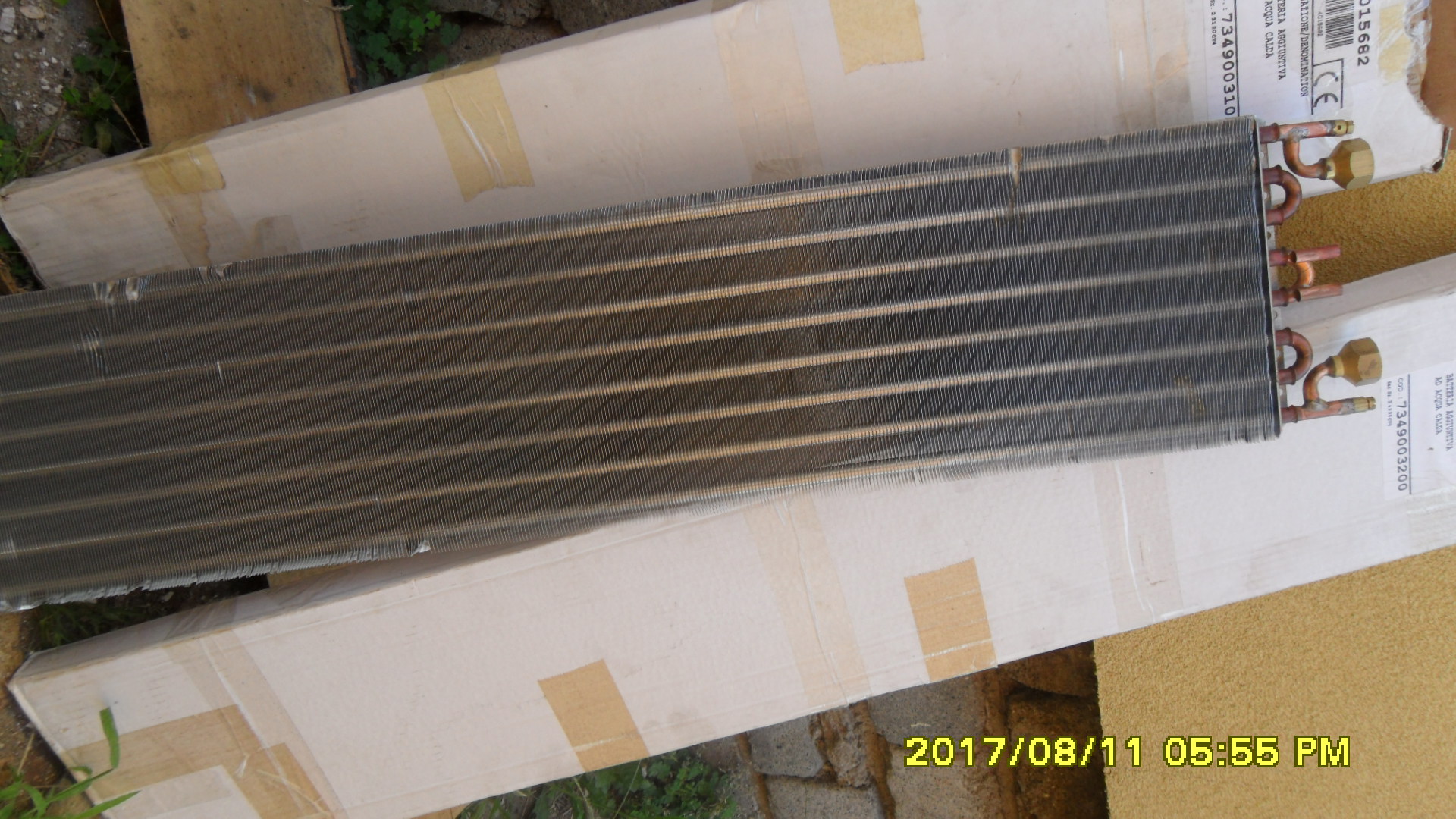

Понеже форума е направи си сам аз реших сам да си правя конвекторите. Изпаднаха ми чисто нови топлообменници от конвектори дълги 1 метър за по 20 лв:-). Имат обезвъздушители и места за термодатчици.
Така и така ще ги вграждам, та реших: направи си сам. Купих и по два супер тихи ( 25 децибела) вентилатори и мисля че до към 80-100 лв ще докарам цена за бройка.
