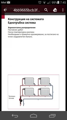

andy_forresite написа:Обратното е - натягането намалява дебита. Грешка.Извинявай, не го разбирам, дали има по-просто обяснение?
Така гледам и аз от една бира. Слаб коловоз на въздържател.
Без капачка и без термоглава е едно и също - отворен докрай радиаторен вентил.
Завивайки капачката притискаш стенжерчето на вентила и потока вода през този радиатор намалява.
Коригирах мнението си отпреди малко ма предната страница.
