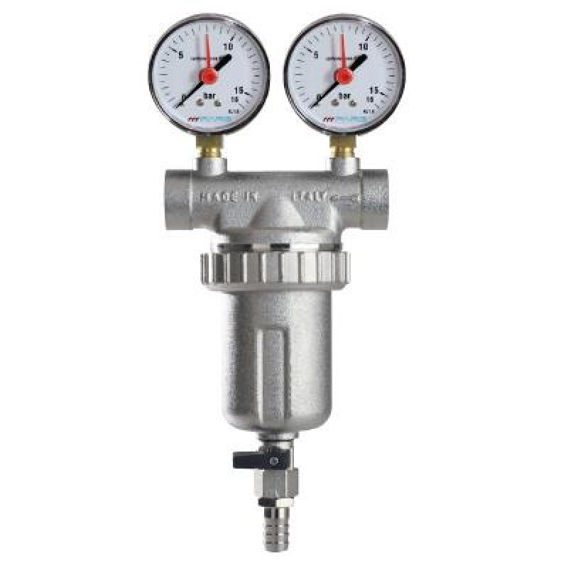

@radius, тези пласмасови филтриращи колони не са лоши за питейна вода. Имам такава след хидрофора.
С много фин филтър са. За моята ТП инвестирах в 100% неръждаеми филтъри по спомен с филтър 0,2мм
Снимка
FARG 600.jpg (38.9 KиБ) Видяна 1548 пъти

Колонните са 50 микрона стандартно, но наистина е излишно. Но има и по-едри мрежи.

Манометрите са да те подсетят да чистиш, ако нарастне разликата, нали?
Не е евтино:(
Не помня вече колко, но май цената бе по около 160 лв за един филтър.
Манометрите по спомен са по 6-8 лв бр и разбира се може и без тях. Има си фабрични ръчни тапи, които играят ролята и на обезвъздушители.
В началото ми бе интересно и следях манометрите. Вече не:-)))
На 10 ина дни, когато мина покрай ТП връткам кранчетата в утайника за по 2-3 сек и всичкият насъбрал се боклук отива в канала :)
Сондажите са ми над 50 годишни и вадят много малко пясък. Системата за отопление е с 2 1/2 черни тръби и събира повече боклуци.
