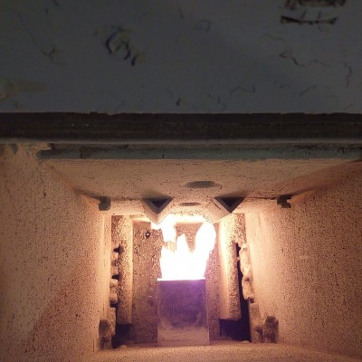

Ами за 24 часа около 5 пъти да се изгаси и да се запали на ново според мен е много. Празнене на горелката пълнене на ново с пелети и да не говорим за живота на запалката вече ми горя един път и я смених. Ползвам горелката 3-та година. Увеличил съм хистерезиса на гасене на 10 градуса и хистерезиса на палене ми е на 10.
LazarGanev - "Велик майстор"
Тази горелка има 2 мощности - максимална(27кВт) и минимална(9кВт) Като си работи на максимална мощност и достигне зададената температура на водата, горелката превключва на минимална мощност. И ако температурата на водата продължава да се покачва, чак тогава изключва. Никой не може да ме убеди, че 2 къщи с обща площ 150м2 прегряват от 9кВт мощност, та котелът включва и изключва често. Това са глупости! 100% съм сигурен, че проблемът не е в котела, а в инсталацията - не може да разпръсне доставените от котела 9кВт в двете къщи.
Има ли стаен термостат? По какво изключва котела - по стайна температура или по температура на водата?
sa6koto9308 - специалист
Ами като навсякъде съм с термоглави и в даден момент всички термоглави затворят. А и незнам дали е от значение със затворена система съм и двете къщи са на отделни кръгове с 2 помпи.
Така гори на минимална мощност.
нед яну 05, 2020 9:48 amsa6koto9308 написа:

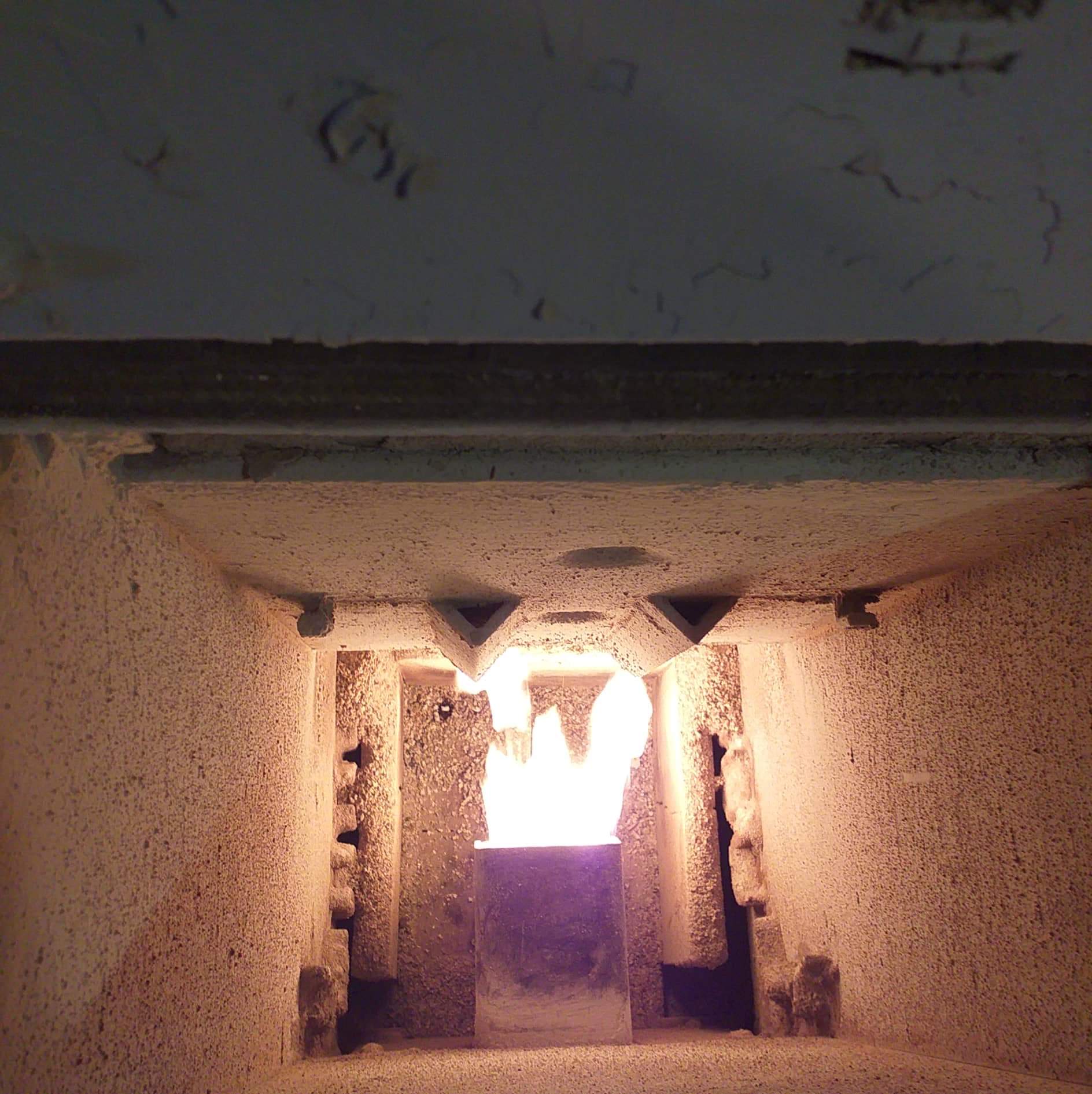

При положение, че работи по температура на водата и с термоглави, 5 пъти гасене за 2 часа е направо нищо! Като гледам каква бяла пепел е полепнала по котела, горенето е направо перфектно! Ти видя аз какви снимки показах след намесата на клиента. Не пипай настройките на горивния процес! Като искаш ползвай вградената седмична прогвама, като искаш ползвай стаен термостат, но няма да спира по-малко пъти. Една запалка на 3 години не чак такъв голям разход, айде сега. Пък и то е до късмет, другата може да изкара повече.
Lazar Ganev Щом ти казваш че горивния процес е перфектен съм спокоен :) а и съм със слънчогледови пелети :) ами ако увелича един от радиаторите на макс 5 дали ще има ефект то в тази стая няма да може да се седи :-D
Баси как са ти я нагласили и слънчоглед да гори! Ако отвориш термоглавите на 5 трябва да сложиш стаен термостат, но не знам дали ще по-добре. Карай си тъй и не се кахъри, добре ти гори горелката.
Добре, благодаря Lazar Ganev след твойте коментари съм по-спокоен.
