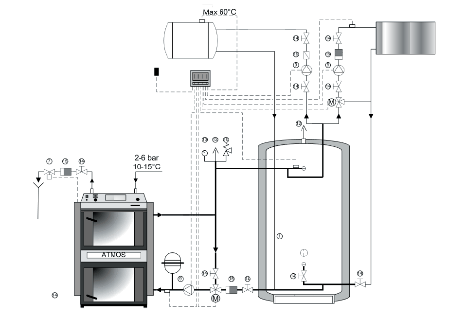

Основно ме интересува начина на свързване на буфера
С отделна помпа на самостоятелен кръг.
Я, ква готина тема!!!
viewtopic.php?f=10&t=43892
Кви готини схеми, чак да ти стане ясно- с температурите му, дебити....чудо работа!
За подвързване с бойлер- схемата на Атмос, дето я качи Филма.
Не ми харесва моторвентила, като антикондензен, но това си е мое мнение.
Признавам само с пряко действие.

Последно време и аз ползвам вентили само с пряко действие :) както за антикорозионен ,така и за смесител. :wink:
Другото което казах е че ако няма буфер котела ще се пали често защото навсякъде ще е подово със управление на всяка стая температурата която ще подавам в подовото ще е 45-50градуса представяте ли си ако е дирекно от котела намаля тази температура колко често ще гаси и пали горелката
Другият + на бувера е че ще мога да кача 3,4панела колкото и да не е ще помага да не кажа че ще доста.
Аз не бих дал 5/6 хиледарки че да гоня Михаля по слънцето...
Ама щом искаш подово по добре е Термо помпа - и си оразмери буфера спрямо подовото...
Те сега ги слагат и без буфер - 8 хиледарки без маркучите...
