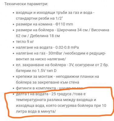

вт дек 29, 2020 10:07 pmmitkomaca написа: Дървени философи 1kw енергия се добива от 0.073 кг пропан, аз казах колко е на макс мощност бойлера а аз го карам на минимума някъде към 5-6 kw най-много а пропана е най-калоричното гориво и за да бъда точен 11950 kcal/kg а проточен бойлер на дипломат не съм виждал от години щото са ретро и лапат като за световно, аз си знам колко ми харчи пък вие ако щете вярвайте през дедовия ми е и не спамете в темата за пелетите, и вие всезнайковци компетентни колко харчат уредите на газ я споделете вие с кво се греетеС - 5,6 киловата можеш да си измееш ръцете...но е мизерия да се къпеш...навремето преди почти 30г...сложих проточен нагревател с такава мощност -турски в студенстското общежитие щото се качвваше вода на последния етаж само по нощите....беше си мизерия да се къпеш с толкова малко вода...ма то кво....и всичко останало си беше мизерия, но пък щастието да имаш топла вода па макар и с малък дебит по всяко време беше още по голямо....
https://www.occ.bg/%D0%BF%D1%80%D0%BE%D ... 1%80-20-kw
Туй е въпросния бойлер звъннете и питайте колко харчи на макс натоварване и на минимално също хората ще кажат аз не лъжа няма и за какво
От написаното колега разбирам че си по тънките сметки само не разбирам защо упркваш в първия си пост колегите дето клечат над печките и ръчкат гледат и смятат икономия като и ти си като тях ...изпилил всичко на минимум само и само да си на икономия....става като оня виц присмияла се хърба на щърба....
ПС...показа високотехнотехнологичния извънземен бойлер ..макар че за първи път виждам газов бойлер с без са е упомената макс. консумация на газ в спецификацията....което е важно и определящо при избора на редуцир вентил...и незнам зашо не са се похвалили като е толкова икономичен...за Дипломата -вярно е стар е..вероятно и не толкова икономичен като новите но в никакъв случай в пъти по неикономичен както се опитваш да ни убедиш ...
