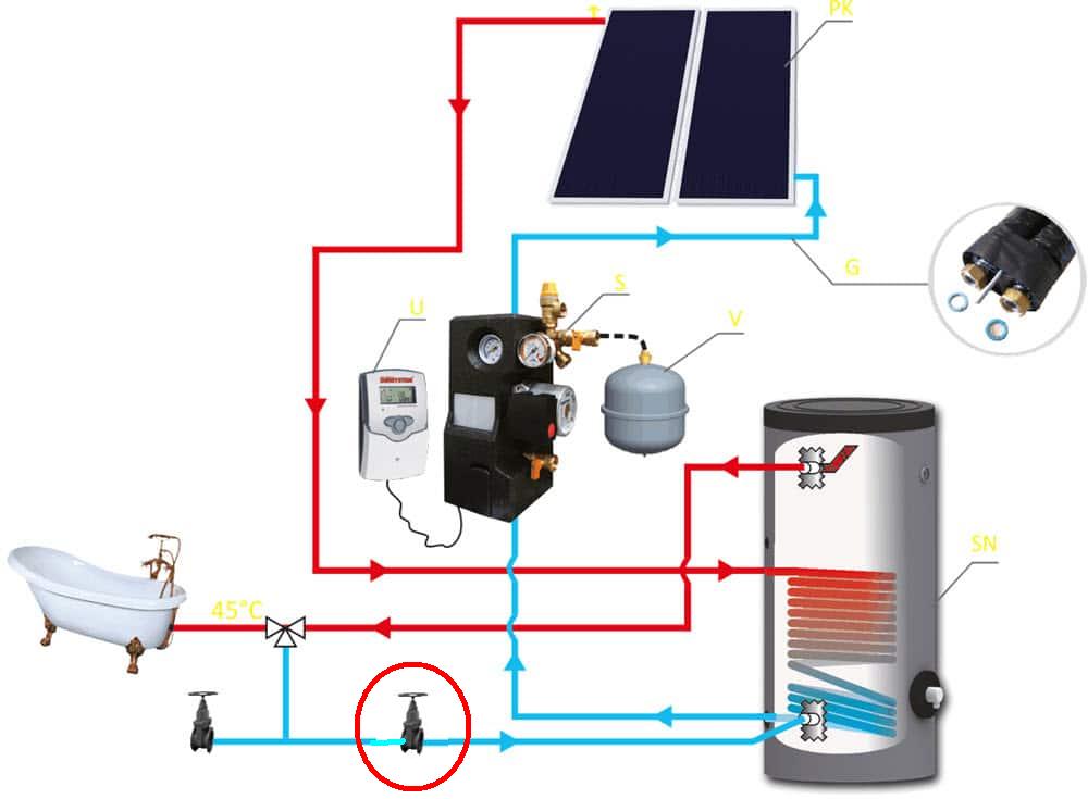

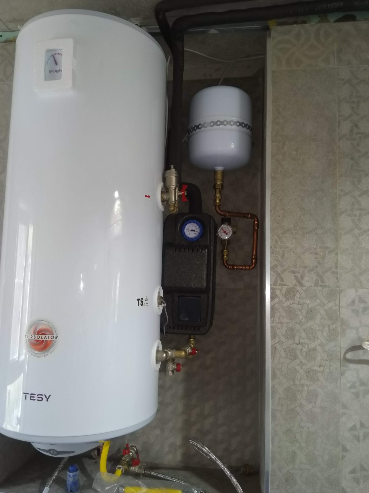

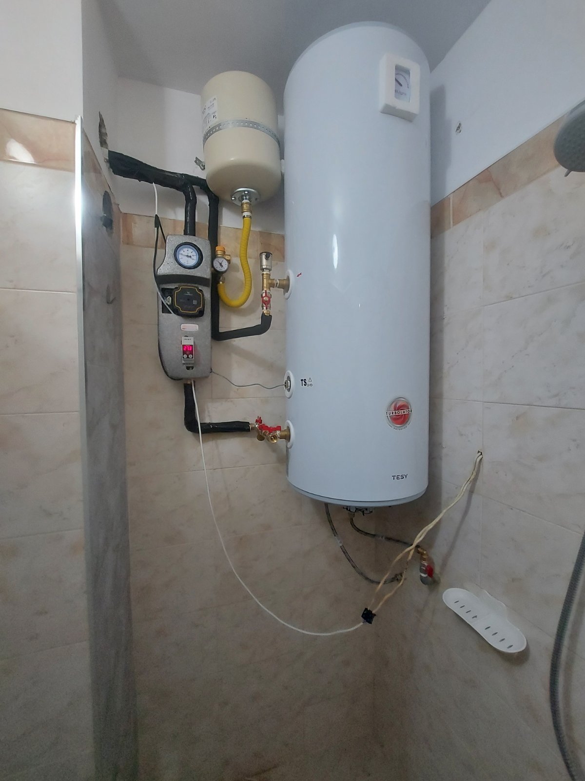

Вече го е купил човека,трябва да го прави. И си задава въпросите във форум наричащ себе си "Направи сам". И болшинството отговори са "викай специалисти, плати си, не е за теб тая работа". Ми да гасим лампите освен?
ivanovbg - майстор
Да, инструкция има,взех я от сайта им. Реда на сглобяване е следния. Монтира частите на съответните им места. Взема размерите на нужните тръби. Купува тръби и изолация за тях със съответните им накрайници, прекарва и ги свързва. Бих добавил и още един кран за всеки случай, оградил съм го с червено. Зареждането с пропиленгликола без допълнителна помпа може да стане през горната тръба на слънчевия колектор и после докато е отворена да обезвъздуши системата.
За тръба може да ползва и такава с изолация и съответните фитинги https://shcsystems.bg/traba-s-aluminiev ... laciya-438
Валтер Желязков - специалист
При мен е многослойна тръба с медна вложка. Гликола го пълня през помпената група с ръчна помпа (пръскачка за лозе).

Ами, старият ми бойлер е 80 литра за двама човека ми е идеално. Реших да взема 200 литра, но като видях този готов комплект, направо направо го взех, ами тази инструкция от сайта не е кой знае какво, но пак върши работа.
Един колега беше писал, че е с кабел за колони до колекторът, и че няма смущения.
От работата ми знам, че нисък волтаж до 10 волта, кабелът трябва да е екранен, просто попитах дали тук принципът е същия.
Мисля, че си направих схемата кое, къде.
Обезвъждушителят в най- горната точка ли трябва да стои на колекторът, както при радиатор? Какъв обезвъждушител ще ми препоръчате? Трябва ли да слагам кран с Ел. Задвижка? Ф16 добре ли е за тръба?
ivanovbg - майстор
Моята е с ф16 и си работи.
Термодатчика е съпротивление, а не някакъв сигнал. Слагай кабел какъвто искаш. Помпата е хубаво да е на място дето е удобно за обслужване, а не в подпокривното пространство. Ако протече нещо докато разбереш....
