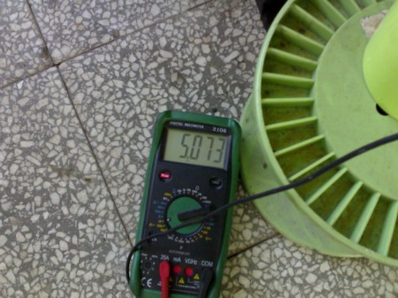

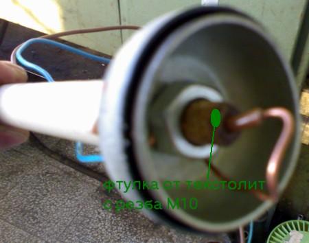

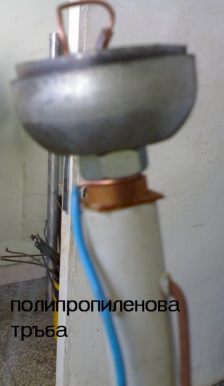

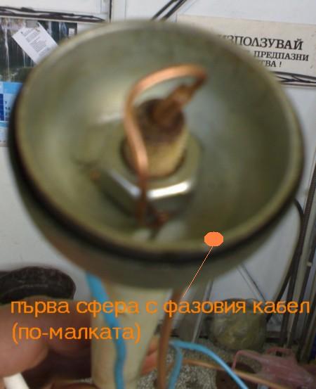

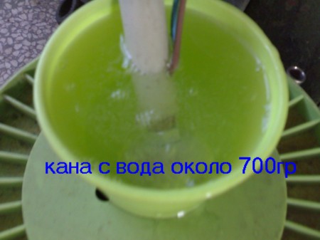

Та така , това са две сфери от звънец от български телефон.Едната е по-малка от другата.Разпробих ги с 11мм бургия, шпилка от текстолит с външна резба М10 и разпробита с бургия 3,5мм.Двете сфери по описание ги разделих с бакалитова втулка с дебелина 3мм.За дръжка полипропиленова тръба Ф20мм надяната на текстолитовата шпилка.След зглобяването на изделието дойде време и на пробата.Потопих го във вода около 700гр боднах го в контакта и водата почна да ври , като целият обем след 40сек имаше температура 65градуса.При хващане на дръжката определено се усещаше вибрация.Амперметъра отчете 5 ампера което е около киловат.Не се забелязваха мехурчета като при електролиза и водата не покафеня.Не съм сигурен дали е елктролиза или съм постигнал някакъв ефект.При промяна на дистанционнната фтулка от 3 на 4мм нищо не се получи.Обратно от 3 на 2мм пак нищо но след минута произлезе волтова дъга и замина бушона.Пускам снимки на който му се занимава да експериментира.Лично аз продължавам.Ако има резултат ще пиша.
