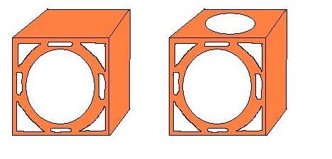

на знам какъв би бил ефекта но другия вариант май е смяна на коминките - сега има едни турски които са направени от материал подобен на тухла четворка - имат правилна кръгла форма отвътре и правоъгълна отвън като между вътрешната и външната има оставени въздушни междини - а бе нещо такова като на чертежа ( малиии как съм го надраскал )
едната е обикновенна коминка а другата е с отвор за вход от печка

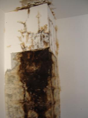

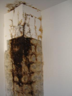

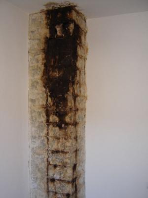

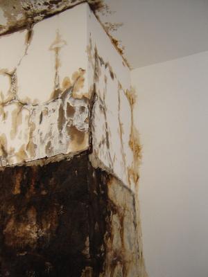

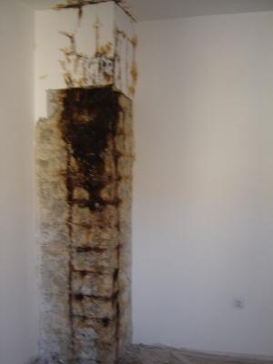

Времето се стопли и реших да предприема нещо за комина.
Само се моля да не застудее-че ако запали-ще стане мазало в стаята.
Явно ще трябва да сменям коминните тела.Така са черни , че не стават да се маже върху тях.
Дал съм снимки какво е положението-идеи приемам всякакави.
Отляво са коминните тела на отдушника за банята,отдясно е комина,
а се оказа и че втората дупка на комина пък била и отдушник на другите апартаменти.
Това е крайния резултат

Прегледах ти снимките и наистина имаш сериозен проблем който според мен не идва от горенето единствено на дърва. Хубавото е че при горене на дърва по-скоро комина би трябвало да ти се запечата а не да просмуква. Такова просмукване се забелязва най-често при горене на нафта, мазут или други горивни материали( олио ) . Рядко може да се получи такова просмукване от горене на дърва.
Както и да е той няма да спре така че ти предлагам да вземеш нещата в свои ръце. Инвестирай малко пари в коминни тела от неръждаема стомана, изолирай ги с минерална вата и го облечи в ютонг. Не те съветвам да копуваш правени комини които са прегънати или точково заварени. Колкото по-малък е отвора толкова е по-вероятно да се просмуче конденз. Има такива лазерно заварени с уплатняващи скоби които ти гарантират почти 99% непропускливост.
С каквото и да ги измазваш както виждащ не става. Така че санирането е най-сигурния начин. Не вярвам да ти излезе повече от 300-350 лв. цялата операция.
