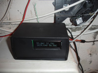

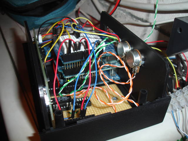

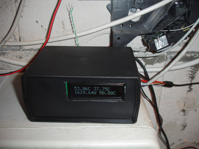

Да покажа само и какво подготвям и е съвсем на косъм от завършването.
Това микроконтролерче и табло, ще се вгради в стена, горе долу размерите ще са 16/12см и ще праща данните до компютър, за сега само температурите, на екрана ще има две менюта и ще могат да се сменят, както и възможност за пращане на данните до компютъра през блутуут. Вътре е вградена и електрониката от климатика и... мисля ще се получи нещо качествено.

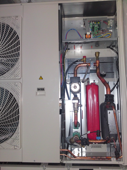

Phoenix, мислил ли си за режим "само бойлер" на термопомпата? аз имам направена една кутийка за превключване на режимите, но не работи хич читаво и ще трябва да я човъркам. по принцим с едно ключе с три позиции ми изключва водната помпа и прехвърля датчика към бойлерния. имам един в средата на бойлера. и от тук малко проблеми. този датчик отчита към 2 КОма съпротивление, защото температурата в средата на бойлера е към 54-55 градуса. чрез потенциометър го вдигам за да си мисли, че е 20 градуса. проблема е, че в тия високи температури термистора в бойлера реагира много минимално и примерно варира от 2.4 до 2.0, което е много ненадежно и не предизвиква спиране на термопомпата навреме.. изобщо мъка. мисля, че ми трябва друг термистор за температурния диапазон 30-90 градуса, въздушният май е безполезен.
пробвах и да сложа термистора по-надолу, имам пробка и отдолу на бойлера, но пак не е решение. при ползване на бойлера температурата там пада до 9 градуса (колкото е и студената вода) и много бавно - чак след 4-5 часа пак се възстановява на 30-40.. изобщо не е добро място за дебнене
сподели ако имаш нещо мислено по въпроса.

naughty написа:Phoenix, мислил ли си за режим "само бойлер" на термопомпата? аз имам направена една кутийка за превключване на режимите, но не работи хич читаво и ще трябва да я човъркам. по принцим с едно ключе с три позиции ми изключва водната помпа и прехвърля датчика към бойлерния. имам един в средата на бойлера. и от тук малко проблеми. този датчик отчита към 2 КОма съпротивление, защото температурата в средата на бойлера е към 54-55 градуса. чрез потенциометър го вдигам за да си мисли, че е 20 градуса. проблема е, че в тия високи температури термистора в бойлера реагира много минимално и примерно варира от 2.4 до 2.0, което е много ненадежно и не предизвиква спиране на термопомпата навреме.. изобщо мъка. мисля, че ми трябва друг термистор за температурния диапазон 30-90 градуса, въздушният май е безполезен.Може да навържеш няколко термистора последователно.
