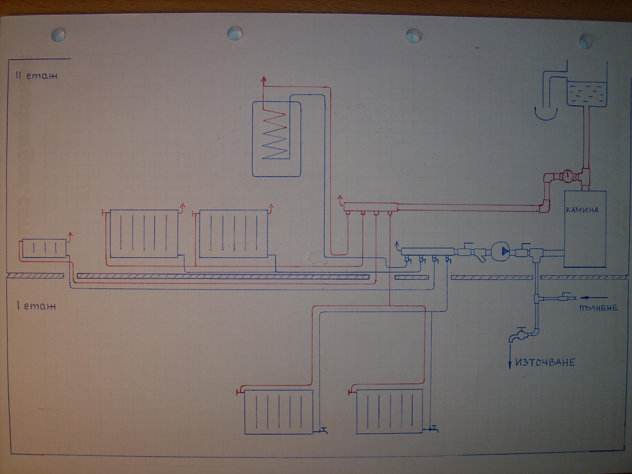

Камината не съм я палил още, защото не са свързани радиаторите. Радиаторите не са сложени, защото трябва да се боядисат стените зад радиаторите. За това паленето ще е по-нататък.
До обезвъздушителя ще има достъп през страничната вентилационна решетка, която ще е 35x60 см за да се вади лирата отвътре. И те така
