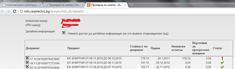

първо добра сметка за ток, моята за декември(01.12.2010 - 02.01.11) е 125лв, чакам да видя и твоята за декември.

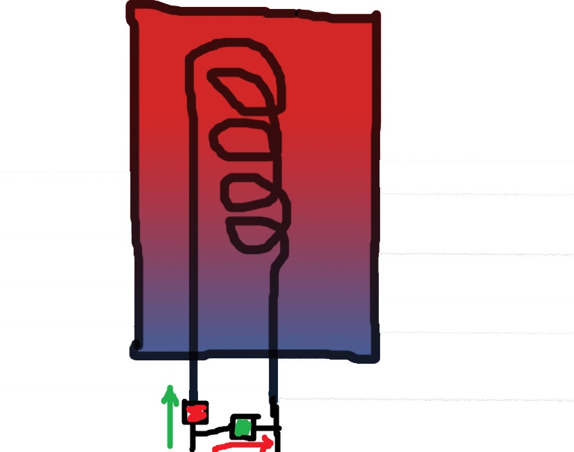

naughty
- Мнения: 326
Phoenix:
сметката за Декември сигурно ще е над 250лв.. нещо попрекалихме с 55 метра коледна украса по къщата дето гълта 2000 вата
иначе термопомпата е изхарчила 742Kw/h за последните 31 дни или грубо около 128лв (на една тарифа съм все още)
проблема с бойлера го има само в междинните сезони, когато е топло навън (но все още се отопляваме) и климата хич не си дава зор (тоест фреона не достига до необходимата температура за да подгрее бойлера). При студа проблеми няма, колкото по-студено, толкова по-топъл бойлер.. е поне до -13 е падала температурата тук, предполагам че поне до -20 ще бачка. После пускам бойлера на ток и ще помага на системата. Тествах го и бачка перфектно. Лятото е лесно, изключваш циркулационната помпа и местиш датчика за въздух да е в бойлера, калибрираш и си готов. Ванко ми е направил кутия с ключета , та от там го правя това упражнение.
За мен решението е да сложа два вентила на бойлера и да ги контролирам с микроконтролерчето:
много ,ама много груба логика ще е нещо от сорта:
Когато температурата на бойлера е < 45 градуса
Провери дали темп. на входящия фреон > 50 градуса
Да? отвори клапаните така, че фреона да минава през бойлера
Не? Няма смисъл да отваряме кръга през бойлера защото ще го охладиме
затова дай малко форсаж на климата за да вдигне температурата на фреона
Край
Край
форсажа на климата съм измислил как да го правя автоматично чрез микроконтролера.
за мен целта е да поддържам минималната възможна температура на водата в системата и по този начин да гоня ниски сметки.
Относно консумацията при 38 и 45 не съм съгласен, трябва да си поекспериментираш малко с по-дългосрочни замервания и ще се убедиш.
илюстрация на клапаните (другото го игнорирайте, даже не е вярно като схема, но ме мързи да прерисувам)
