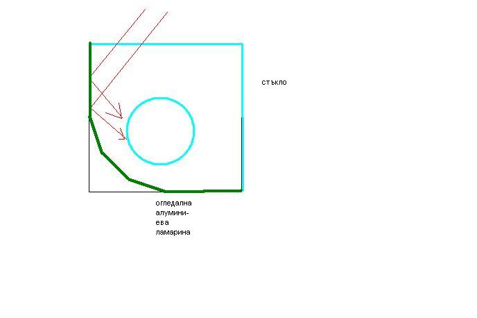

Не знам как да го опиша: представете си колектор от кенчета 1,5кв м зад него термоизолиран съндък, а в съндъка балон от
хоризонтален бойлер , като между съндъка и балона има около 3-4см разтояние. Входа и изхода на колектора са включени в
съндъка чрез алуминиево гофре ф90 и отгоре изолирано с вата, ще има вентилатор за камина който ще кара въздуха да цир-
кулира, вентилатора ще се управлява от часовник. В съндъка ще има няколко прегради за удължаване пътя на въздуха,нещо
като турбулаторите в котлите. Това ще работи само лятото, зимата там не се живее,а топлата вода е нужна след 17ч.
Балона на бойлера е 120л. ,как мислите ще може ли да загрява?

И за какво ти е целия този цирк? Водосъдържателя ще се загрее много по-бързо, ако го затвориш зад стъкло, за да го грее слънцето директно! Като искаш да повишиш още малко мощността, сложи и кенчетата отдолу да си загряват въздуха на самотек от естествената конвекция. Горещия въздух сам ще си иде горе. Не ти е необходим вентилатор, който само да влоши положението с топлозагубите.

напук на повечето мнения, аз пък мисля, че в идеята ти има хляб. Приветствам всички новатори. Ако всички бяхме коне с капаци нямаше да има прогрес.
Нека бойлера е под стъкло в термо сандък и отражетели, но какво пречи да има плюс 1.5м3 площ с кенчета, която да лови слънчевата енергия?
Може колектора да е под водосъдаржателя и да не слагаш вентилатор и електроника, а да използваш естествената конвекция.

шоп написа:ktch_1964,Напук на кого? Никой не отрича идеята, само му даваме съвети за повишаване на ефективността. Ако беше прочел мнението ми докрай, щеше да видиш, че преди тебе съм предложил същото:
ktch_1964 написа:Нека бойлера е под стъкло в термо сандък и отражетели, но какво пречи да има плюс 1.5м3 площ с кенчета, която да лови слънчевата енергия?Преди да започнеш да се съмняваш в намеренията ми, можеше да се сетиш чия беше първоначалната идея за кенчетата във форума
viewtopic.php?f=10&t=32027
