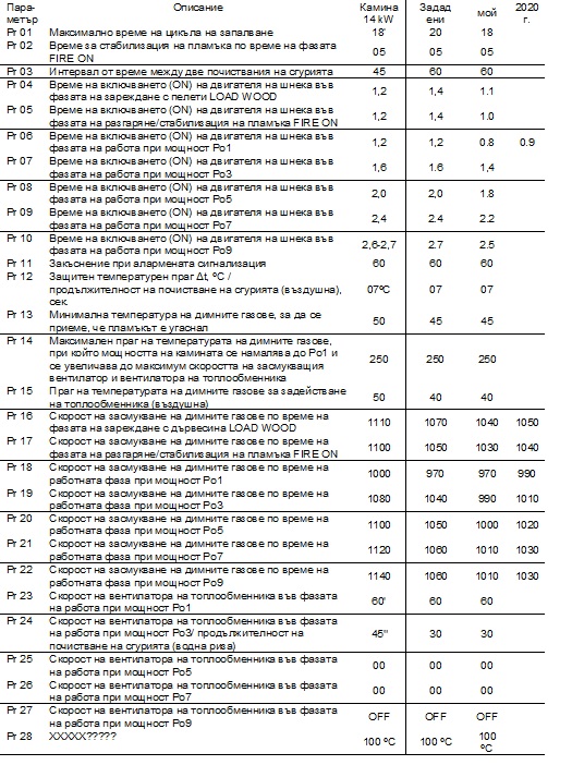

чет яну 10, 2019 10:25 amndp написа:
Камината ми е 14 - ка .
Параметрите ми са:
Pr04 - 1,1"
Pr05 - 1,0"
Pr06 - 0,8"
Pr07 - 1,4"
Pr08 - 1.8"
Pr09 - 2,2"
Pr10 - 2,5"
Pr16 - 1040"
Pr17 - 1030"
Pr18 - 970"
Pr19 - 990"
Pr20 - 1000"
Pr21 - 1010"
Pr22 - 1010"
Отоплявам приземен етаж от къща. Разхода ми е около 800-900 грама на час.

Благодаря!Но искам да вляза в UT04: Вход към сервизното меню , за на намаля оборотите на вентилатора , тъй като при мен пламък почти липсва,горенето ми е като на горелка ,а трябва да е като на факла.А и за да сравня , Рr1...Рr22 .Благодаря предварително.
ndp
[/quote]
[/quote]
Натиснете бутон №3 (SET) и задръжте, докато на горния дисплей се изпише “ UT 01 “
Натискаш бутон №3 (SET)докато дойде до UT04: Вход към сервизното меню – достъп, запазен за производителя/инсталатора;
Натискаш бутон №1 докато стигнеш до А9 - първо се минава през цифри до около сто и после почват буквите .Можеш да се връщаш назад с бутон №2
Натискаш бутон №3 (SET) и влизаш в сервизното меню.
С бутон №3 (SET) редуваш показателите от Pr 1 до Pr 28 с бутон 1 и бутон 2 ги променяш.При показателите не можеш да се връщаш.Излизаш и отново влизаш.
Когато преминеш през последният показател Pr 28 програмата сама излиза на главното меню и се запомнят новите настройки.
Намаляй вентилатора с по един показател надолу или нагоре защото е много чуствителен. Излизаш изчакваш малко и ако не си доволен променяш.
